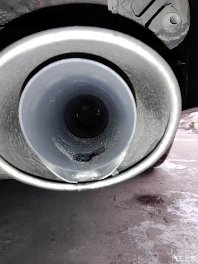

哥们,你的凯美瑞排气管是不是也挺黑的,好像是积碳。直喷车发动机是不是都这样
我还没仔细看,每天当工具用,所以只要能干活就不怎么关心。明天去楼下看看回你
嗯,是的,略有一层黑。我觉得那就是一根烟囱,黑点儿属正常吧!马路上跟车时也看过前车排气管内部很干净的,不清楚他们怎么回事,或许是新车吧!发动机总有喷油加浓的时候,形成部分碳烟颗粒,比如冷启动或急加速时,ECU必须控制喷油加浓!直喷机排放颗粒物增多是事实,因此国六排放法规针对颗粒物有严格规定的,需要在排气系统上加装CPF颗粒物过滤器。
目前主流整车厂或研究中心,针对直喷机和未来更严格排放要求,纷纷购入颗粒物排放分析和测试设备,例如烟度计,测量颗粒物质量的高精度称重天平,以及测量颗粒物排放数量的捕捉和计数器
