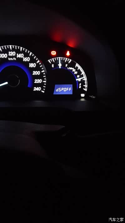

dsp on是什么东西?
2017-01-26 09:46 回复

小伙被 2017/01/26 09:46:16 发表在 7楼
dsp on是什么东西?
是ECO on dsp是音响上面的吧,这个和行车没什么关系,要不你拍张照片
dsp on是什么东西?
dspON是发动机启停记时开。dspOFF是启停记时关!
