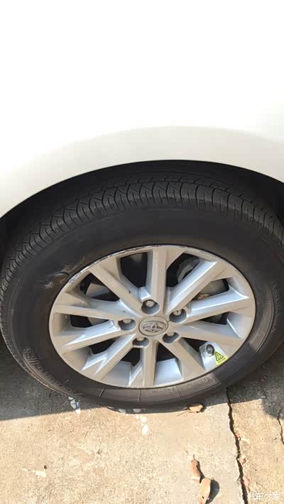

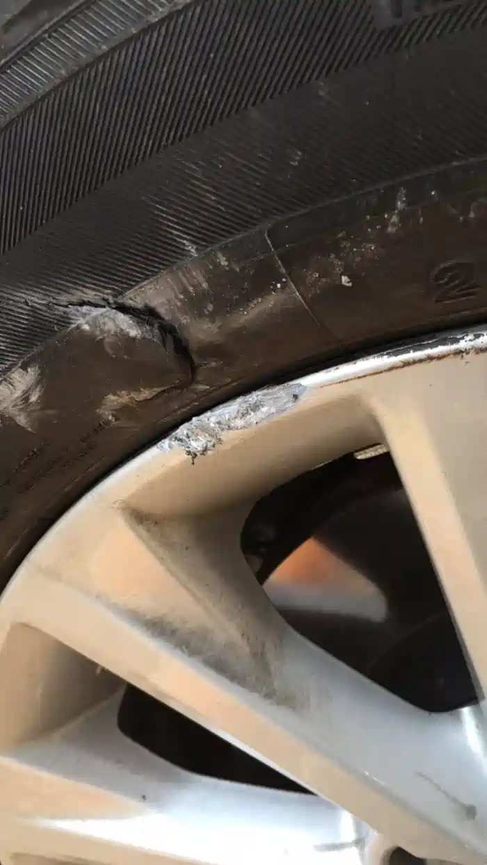

老婆二车道马路上调头,速度快了撞了路基,回来发现轮胎破了一小块,轮圈也有磨损。已换备胎至右前轮,现在这胎补补还能当备胎不?

很可惜的! 这个轮胎不能再使用了,因为这个部位(胎侧)是轮胎最薄的地方,橡胶层完全被破坏,肯定露出了布帘层,而布帘层是最容易被浸泡变质、氧化腐烂的。所以,这个轮胎还是不使用更让人放心!
建议:如果轮胎总体方面比较新,可以买一条同品牌、同型号的新轮胎更换。如果轮胎磨损比较大,就需要买两条相同的轮胎一起更换,放在前轮使用;再挑两条相对好些的放在后轮使用;剩下的那条当备胎! 这是比较靠谱的办法! 供参考

侧壁这么大的伤。这条轮胎废了,不能用了 当备胎也不行;抓紧换掉吧

不上高速只在市区里跑跑还可以凑合着用,如果上高速,必须换,不然你命都不知道怎么丢的
杨先生广州 楼主 关禁闭 已屏蔽
布帘层倒还没有露,那看来还是换了吧。谢谢大家

这厉害了,太靠下了,应该换了一对轮胎

换了吧,侧面本来就薄,太危险了。
