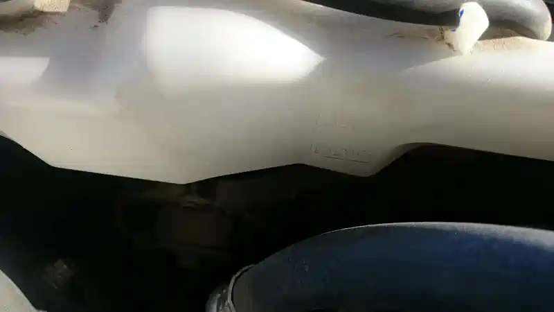

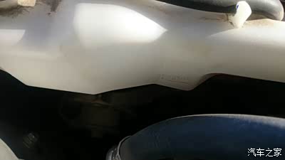

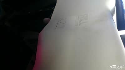

防冻液几乎就要没了4S店的人说没事不?现在是冬季真的没事吗?

跑多少公里了?
b2管那漏吗?

我哥和我差不多同月买的车 里程也差不多他的也在LOW线以下的位置但是要爱我的多很多 有没有可能有漏点
2016-12-16 15:42 回复

姓刘的某人 2016/12/16 15:43:40 发表在 10楼
15年4月分的车15500公里 你说的那个管是哪里啊
b2管漏的话

说白了,你这么点公里数这么点年限的车,防冻液缺失就是大问题。防冻液如果没漏,那么去哪里?要是少,肯定漏了,低于LOW线就是缺少了,我的车四年了不漏,一般的车子防冻液三四年,五六万公里是完全没有问题的,不会少的,你的问题肯定是中了这款凯美瑞的通病了,漏液,有根管子上面有字母B2的,你看看那边有没有漏,具体参考下论坛里其他大神的问题帖子,我不是你这款,我是老款2.5G没这个问题

姓刘的某人 2016/12/16 09:36:33 发表在 主楼
小壶里有就行
