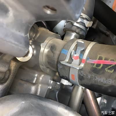

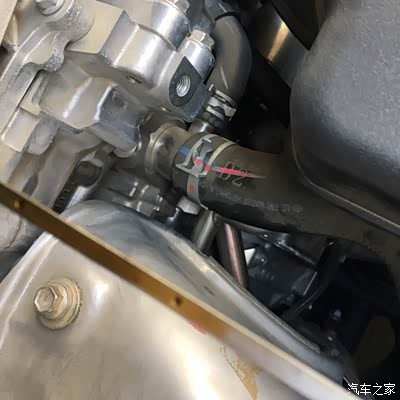

加的5W30,一瓶4L,和一瓶1L,***的师傅1L的都已经开了封口,果断叫他换没开封口的。4儿子真不能叫人安心保养,以后真要全程跟踪。累!
        1L的也不知道加了多少下去,今天看了机油尺,高了一大截,听说会烧机油?有什么方法抽掉一些?
   上图,
高潮了!
第二次高潮

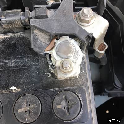

天天看2B,你们有木有看,怕漏,不省心啊。
电瓶负极中奖了。快去看你的,应该没有,我一年就氧化成这样

如果停了一夜测因为所有机油都流回去了可能会超出上限,应该熄火十分钟测量,不超就没事。

不是吧什么师傅,把1L全加进发动机,

找家可以换机油的店放半升下来

第二天冷车检查一下机油尺为准,如果多了用针筒抽掉点

我去4儿子首保,给我加了四升半,机油尺位置和你差不多,回来我又抽出来了

用什么抽?有人说用针筒,针头用什么连接成那么长才能抽到?

针筒,加输液管子。从机油尺抽出来。

加多不好哥们,我的正好加到上限,下一次保养不让他加这么多了,还有2B管不漏不用管他,我的就不漏,不怎么看他,不过还是挺担心爆震的
张峰源214 关禁闭 已屏蔽
不省心啊

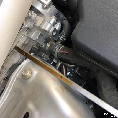

测试机油尺是这样的

qiaoyiran 2016/12/12 07:37:33 发表在 11楼
测试机油尺是这样的
就是按说明书的方法测出来的。结果超最高点很多了。冷车在水平路面测的。6AR发动机。
2016-12-12 23:46 回复
wen168 关禁闭 已屏蔽
多了抽到上限位置就行了。
