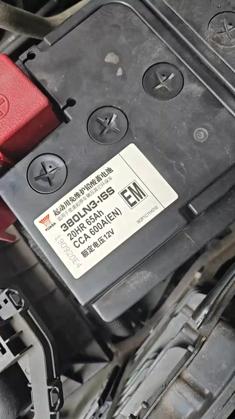

问 八代凯美瑞2.0g电池充电问题 删除 推荐精华 置顶 取消置顶 关闭回复 打开回复 推荐编辑 楼主禁言 移动帖子 重置头像 操作记录 aj7r3mkez 0浏览 · 2026-08-17 14:18· 发布于浙江 如题,车子开的少 电瓶要亏电了,用充电器充电的话 可以把电池连接线拆掉在充电吗?这样安装后车子会不会报故障码?还是说不拆线直接充 这样会不会有几率烧电脑板呢? 求解答 举报 打开汽车之家 阅读体验更好 相关问题 更多 问凯美瑞左后车门剐蹭 0回答 问报废补贴多久到账? 0回答 问保定2.0双擎豪华 0回答 问九代凯美瑞台显问题 0回答 问凯美瑞 2.0豪华版 0回答 问a 0回答 全部回复 只看楼主 不熄的光 关禁闭 已屏蔽 凯美瑞 如果你用充电器充的话,最好把这个电池连线拆掉,但是拆掉可能会对这个车辆的程序有影响,所以也可以直接把这个充电器,直接连接电池的正负极充电,这样充的话,不会烧电脑板的,这样只是充电慢一些罢了 一天前 来自贵州 回复 沙发 屏蔽此人 举报 删除 取消删除 禁言 重置头像 共有条对话 > 偷渡南方的企鹅 关禁闭 已屏蔽 奥迪A7L 优先不拆线,用智能充电器直接夹桩头充,正规设备不会烧电脑,也不会报一堆故障码。拆掉接线也能充,但全车断电会丢设置,大概率出故障码,后期还要匹配,能不拆就别拆。不要用老式大电流快充。 一天前 来自吉林 回复 板凳 屏蔽此人 举报 删除 取消删除 禁言 重置头像 共有条对话 > 魔幻岛 关禁闭 已屏蔽 凯美瑞 不建议拆线充,断电会清空学习值,导致怠速不稳、亮故障灯,得用电脑复位。更安全做法:不拆线,用支持AGM/EFB的智能脉冲充电器直接夹正负极充(夹紧),只要电压不超过15V,就不会烧电脑板。放心充。 12小时前 来自辽宁 回复 地板 屏蔽此人 举报 删除 取消删除 禁言 重置头像 共有条对话 > 还想在主楼增加内容?点击续写主楼内容 登录 参与更多互动 发表回复 打开App,查看更多评论 首 页 上一页 下一页 末 页 跳 转 取 消 还想在主楼增加内容?点击续写主楼内容 登录 参与更多互动 系统故障 发表回复 图片最多上传9张 微信好友 微信朋友圈 新浪微博 QQ好友 QQ空间 取消 相关推荐 加载中
