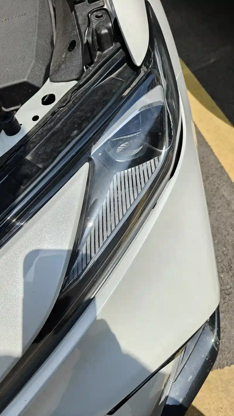

九凯运动lite,提车九个月,昨天偶然发现没撞没挂过的前杠自己脱开了,应该是早就脱开了只是平时没注意到。丰田现在都是这质量和品控了吗?真担心跑高速的时候前杠飞出去,有遇到同样问题的吗?去4S会不会说我自己损坏的不给保修啊?

凯美瑞
前杠脱落是第九代凯美瑞运动Lite版的已知设计缺陷,非人为损坏,质保期内4S店必须免费维修,无需担心拒保。卡扣结构强度不足、卡槽易变形,属‌制造工艺与设计缺陷‌,非车主使用不当所致

名图
第9代凯美瑞车型,前保险杠自动脱落是通病,已经有很多车友出现过这种情况,尤其是24款的车型,这个问题很普遍。到了26款之后,前保险杠卡扣的问题已经得到了改善。楼主可以前往4s店,要求4s店更换新的保险杠,这个是质量问题,他们会认的。

问题不大,随便开,掉不了
24豪华款,新车没注意,换了一次前杠,隔了几个月发现和你的一样有缝隙,过去处理了一下,没有了,开回来不到一个月,又出现了,没管了
前段时间又换了一次前杠,这次没有了,严丝合缝
