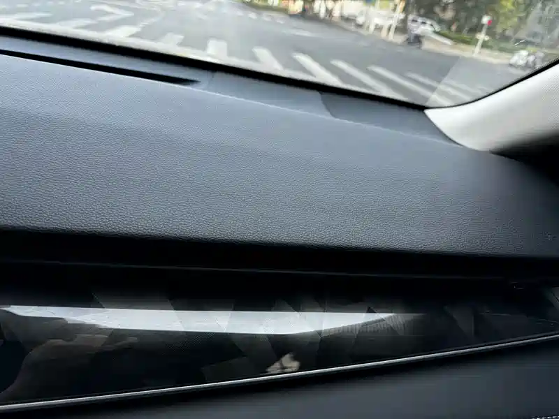

凯美瑞提车半个月,副驾气囊处有一个特别明显长方形印痕,各位车友正常吗?

这个东西不是做工的问题,这个线叫做弱化线,这样的设计,是为了这个安全气囊炸开的时候,从这个地方炸出来,这样才安全,而不是做工粗糙的问题

仪表台是软性包裹的,用东西压也会出现这样的痕迹!
还有就是出厂就是这样的,你验车的时候,没有看到!
06-18 20:20 来自吉林 回复

那里是炸安全气囊的吧,你认真看方向盘上也有这样的痕迹

这个是安全气囊的位置,下面没有支撑,所以有个正方形印子。

因为里面是安全气囊,我觉得就是工艺问题,因为我车也没看到有这个问题 就说同级别的帕萨特迈腾,也没这问题啊
