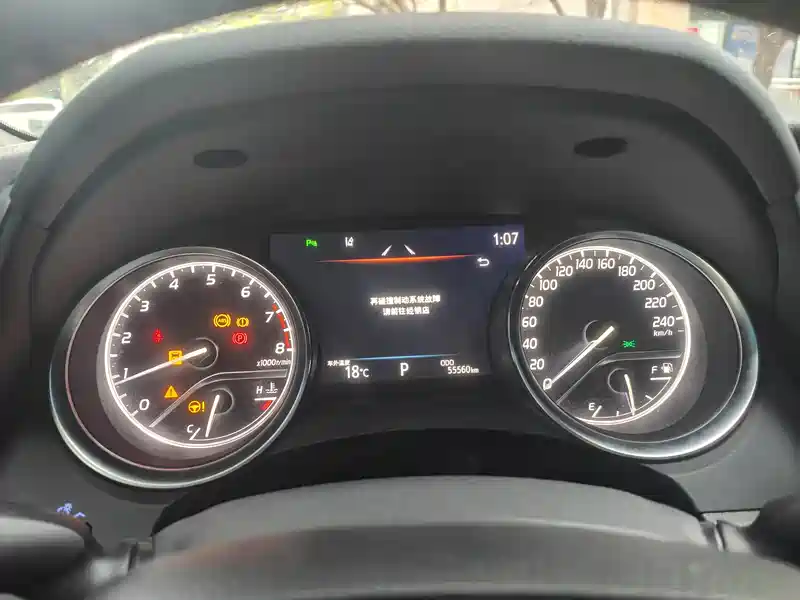

问 换完蓄电池后为啥还跳故障码? 删除 推荐精华 置顶 取消置顶 关闭回复 打开回复 推荐编辑 楼主禁言 移动帖子 重置头像 操作记录 大平洋的水 0浏览 · 2026-03-29 16:14· 发布于四川 各位18cm,蓄电池没电了,然后换完电池之后还跳这些故障码怎么处理? 举报 打开汽车之家 阅读体验更好 相关问题 更多 问八代凯美瑞雨刮器问题 0回答 问每次 0回答 问2015款凯美瑞求购 0回答 问玻璃油膜问题 0回答 问请问 0回答 问左后胎噪严重 0回答 全部回复 只看楼主 老万_5215 关禁闭 已屏蔽 极狐 考拉S 仪表盘上亮着五个故障灯,但这不是一个方面的故障。你去4S店检查一下吧。 03-29 17:51 回复 沙发 屏蔽此人 举报 删除 取消删除 禁言 重置头像 共有条对话 > 小牛王1 关禁闭 已屏蔽 换电瓶后跳故障码,大多是系统误报,先做断电重启+方向盘左右打满复位,再跑40-60km/h匀速路试20公里,让ECU自学习;若还亮,用OBD清码并路试,复现则需到4S做匹配或检修。 03-29 18:24 来自吉林 回复 板凳 屏蔽此人 举报 删除 取消删除 禁言 重置头像 共有条对话 > 老E的巴赫 关禁闭 已屏蔽 奔驰E级 可以先跑跑,而且你这几个故障也不是一方面的灯 去读一下码看看吧 03-29 18:27 来自吉林 回复 地板 屏蔽此人 举报 删除 取消删除 禁言 重置头像 共有条对话 > MALH 关禁闭 已屏蔽 帕萨特 电瓶亏电更换新电瓶后会出现多个故障报警,不会自动消除,需要用解码器清除。换电瓶的一般都有OBD设备,可以帮你消除故障码。换完别直接走,让师傅帮忙处理好。 03-29 19:03 来自四川 回复 屏蔽此人 举报 删除 取消删除 禁言 重置头像 共有条对话 > 不熄的光 关禁闭 已屏蔽 凯美瑞 你是不是换电瓶的时候断电了?如果是断电更换电瓶的话,可能会有一些故障码,你让换电瓶的师傅帮你把这个车辆复位一下,应该就没有了,像这种情况,建议你还是找专业师傅处理要好一些 03-29 20:35 回复 屏蔽此人 举报 删除 取消删除 禁言 重置头像 共有条对话 > 夏之梅雨 关禁闭 已屏蔽 雷凌 大概率没事,跑跑就没了。也可以让店里帮忙消码后观察。但是换电瓶确实有一定概率搞坏东西,我以前有个车换电瓶后,发电机充电指示灯一直亮,但是实际发电机和充电都没问题。 03-31 10:24 来自河南 回复 屏蔽此人 举报 删除 取消删除 禁言 重置头像 共有条对话 > 一只凯美瑞 关禁闭 已屏蔽 凯美瑞 我要申诉 本楼已被删除 查看回帖内容查看操作记录 04-02 09:55 来自重庆 屏蔽此人 删除 取消删除 禁言 重置头像 共有条对话 > 一只凯美瑞 关禁闭 已屏蔽 凯美瑞 各位18cm😂😂,这称呼这么清新脱俗,还兼顾了男人的自尊心与虚荣心,有数字,有字母,充分展示了楼主深厚的文化底蕴与文学基础 04-02 09:55 来自重庆 回复 屏蔽此人 举报 删除 取消删除 禁言 重置头像 共有条对话 > 广州车友8367448 关禁闭 已屏蔽 正常是发动来换就没事,熄火换就亮故障,要去处理 04-10 10:50 来自广东 回复 屏蔽此人 举报 删除 取消删除 禁言 重置头像 共有条对话 > 大平洋的水 楼主 关禁闭 已屏蔽 奥迪A7L 我换完电池跑10km就故障码自己消了 04-10 14:01 来自四川 回复 举报 删除 取消删除 禁言 重置头像 共有条对话 > 丰田的凯美瑞车主 关禁闭 已屏蔽 我的一出现这个故障就去洗车,洗完开一段路程就没事了 04-14 00:57 来自广东 回复 屏蔽此人 举报 删除 取消删除 禁言 重置头像 共有条对话 > 喝过百事可乐吗 关禁闭 已屏蔽 跑一圈,回来。再打开。看看故障码还在不在。 05-29 10:48 来自吉林 回复 屏蔽此人 举报 删除 取消删除 禁言 重置头像 共有条对话 > 每到周五有力量 关禁闭 已屏蔽 方向盘向左打死保持3秒,向右打死保持3秒,回正。 05-29 10:50 来自吉林 回复 屏蔽此人 举报 删除 取消删除 禁言 重置头像 共有条对话 > 还想在主楼增加内容?点击续写主楼内容 登录 参与更多互动 发表回复 打开App,查看更多评论 首 页 上一页 下一页 末 页 跳 转 取 消 还想在主楼增加内容?点击续写主楼内容 登录 参与更多互动 系统故障 发表回复 图片最多上传9张 微信好友 微信朋友圈 新浪微博 QQ好友 QQ空间 取消 相关推荐 加载中
