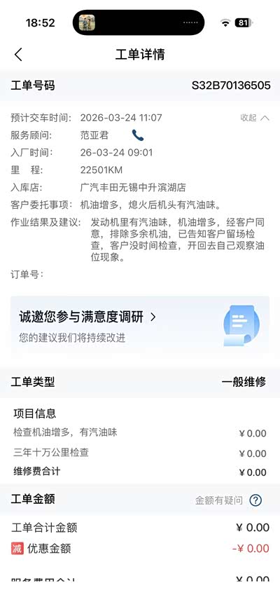

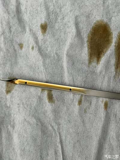

熄火后有很浓汽油味,然后检查机油发现高出上线1.5CM,然后3月14日去离家近的4S店检查,店里师傅检查不出问题要求车留在店里检查,因上下班要用车没法放店里,简单把机油抽出后被要求签字不能留车检修,这两天熄火后在大灯处就能闻到汽油味,这样的问题很难修理吗?
