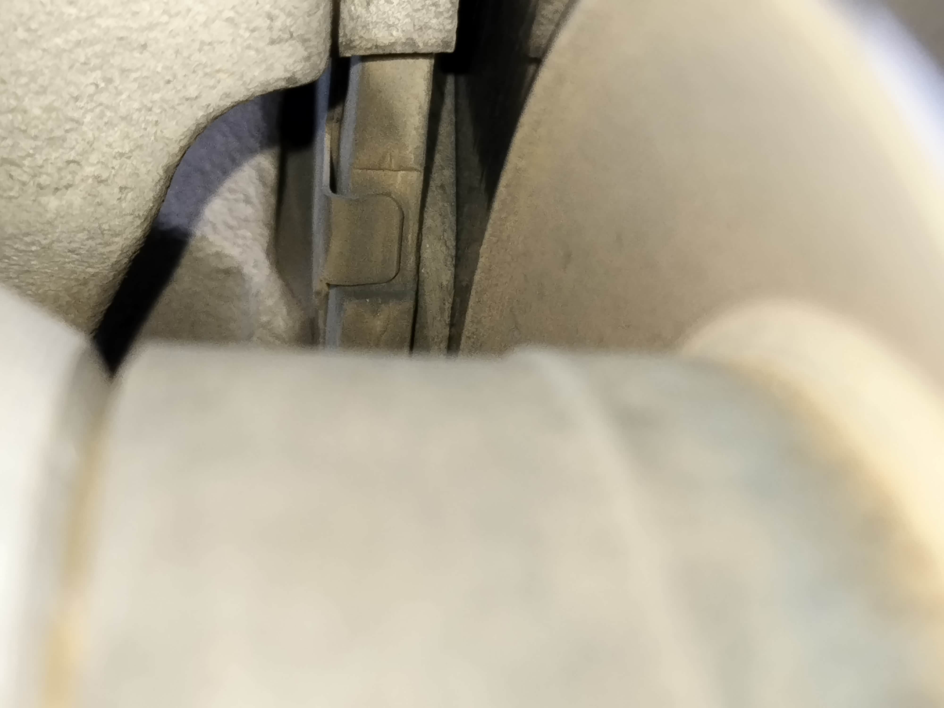

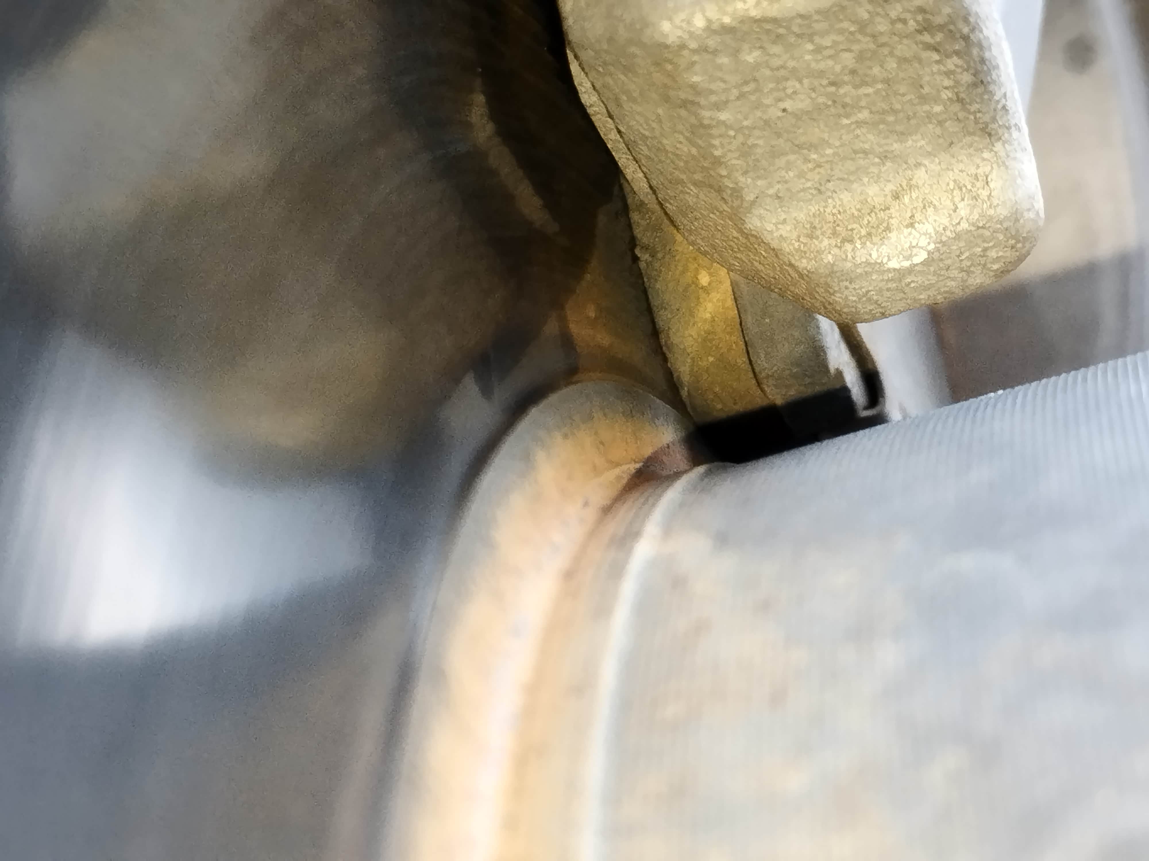

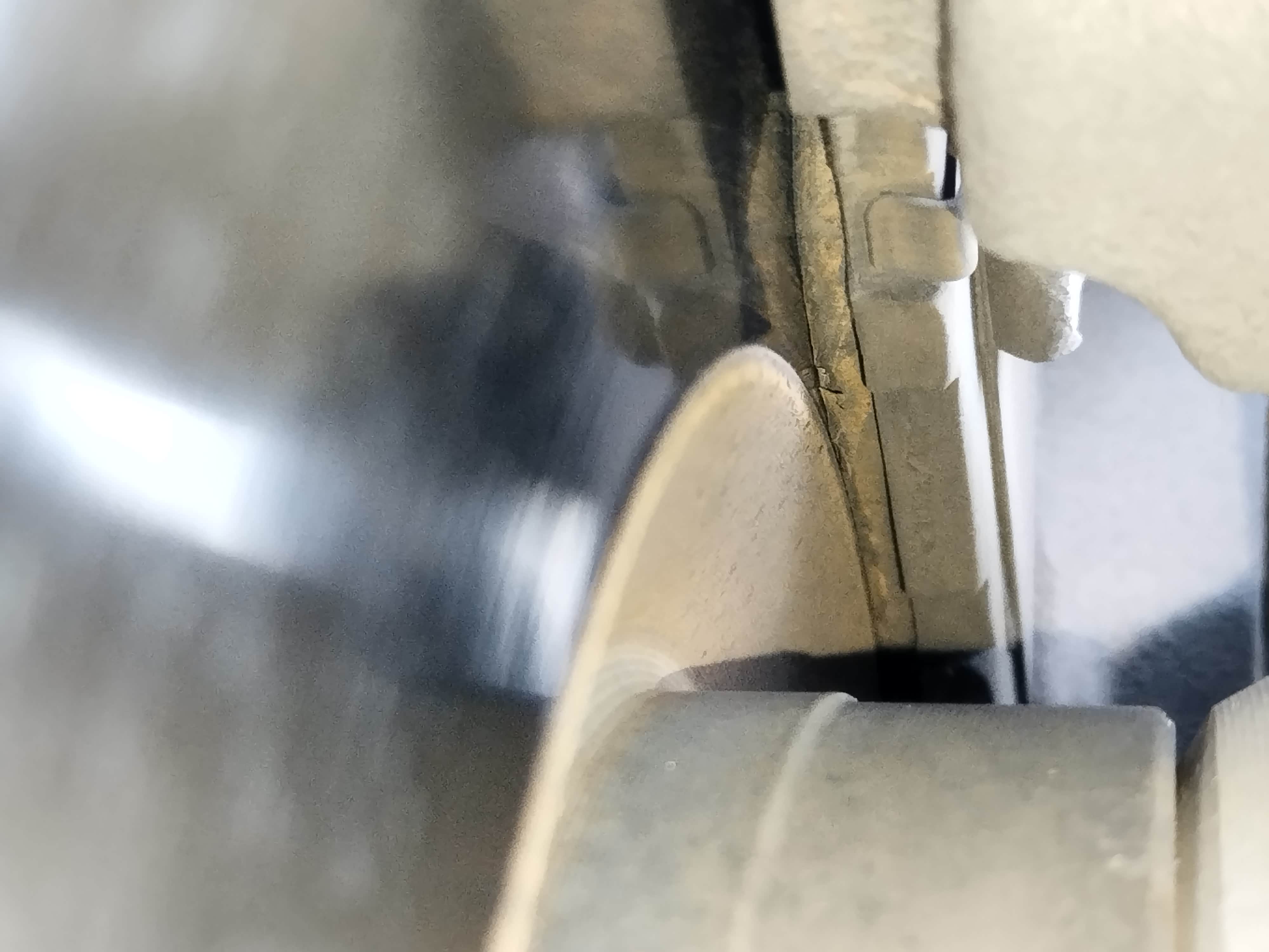

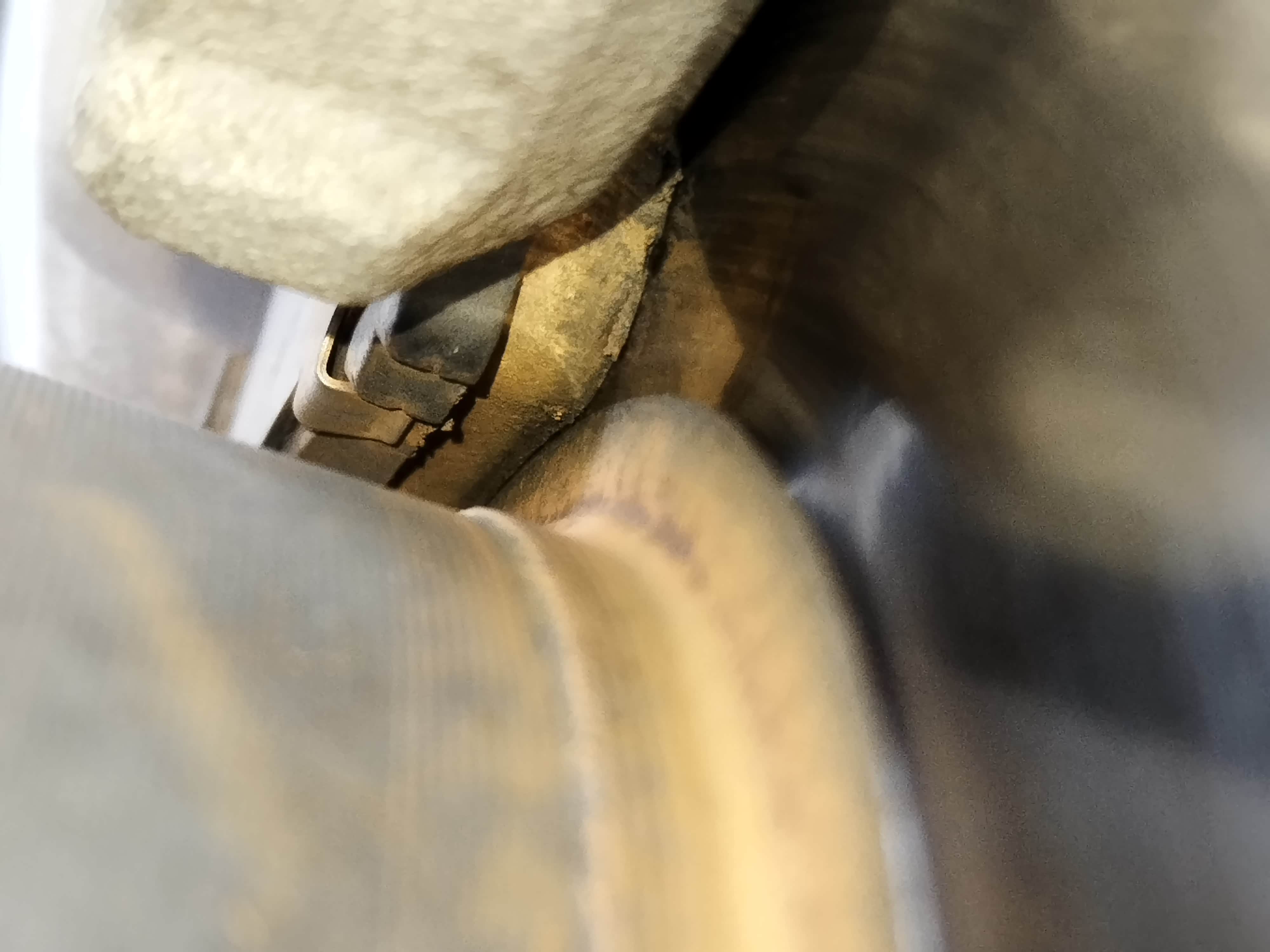

请问下,前轮刹车片磨损大些

磨损相差大的话,可以先换磨损较大的,如果相差并不是很大的话,干脆就一起换了,省的用不了多久。又要来重新折腾一道。涉及安全的配置没必要太过于省

刹车片是否需要更换,这个要看个人的驾驶习惯和用车频率,一般从外侧看有二个1元硬币的厚度基本就可以更换了,因为里侧看不见,刹车片是保证行车安全的关键部位,千万马虎不得!更换刹车片后有一个磨合的过程,所以建议前后分开更换刹车效果更理想!

一般情况下,这个刹车片是前面的磨损要快些,后面磨损要慢一些,如果你的后面的刹车片磨损的不是很多的话,只需要更换前面的一对就可以了,一般情况下,前面换三对,后面才换一对
