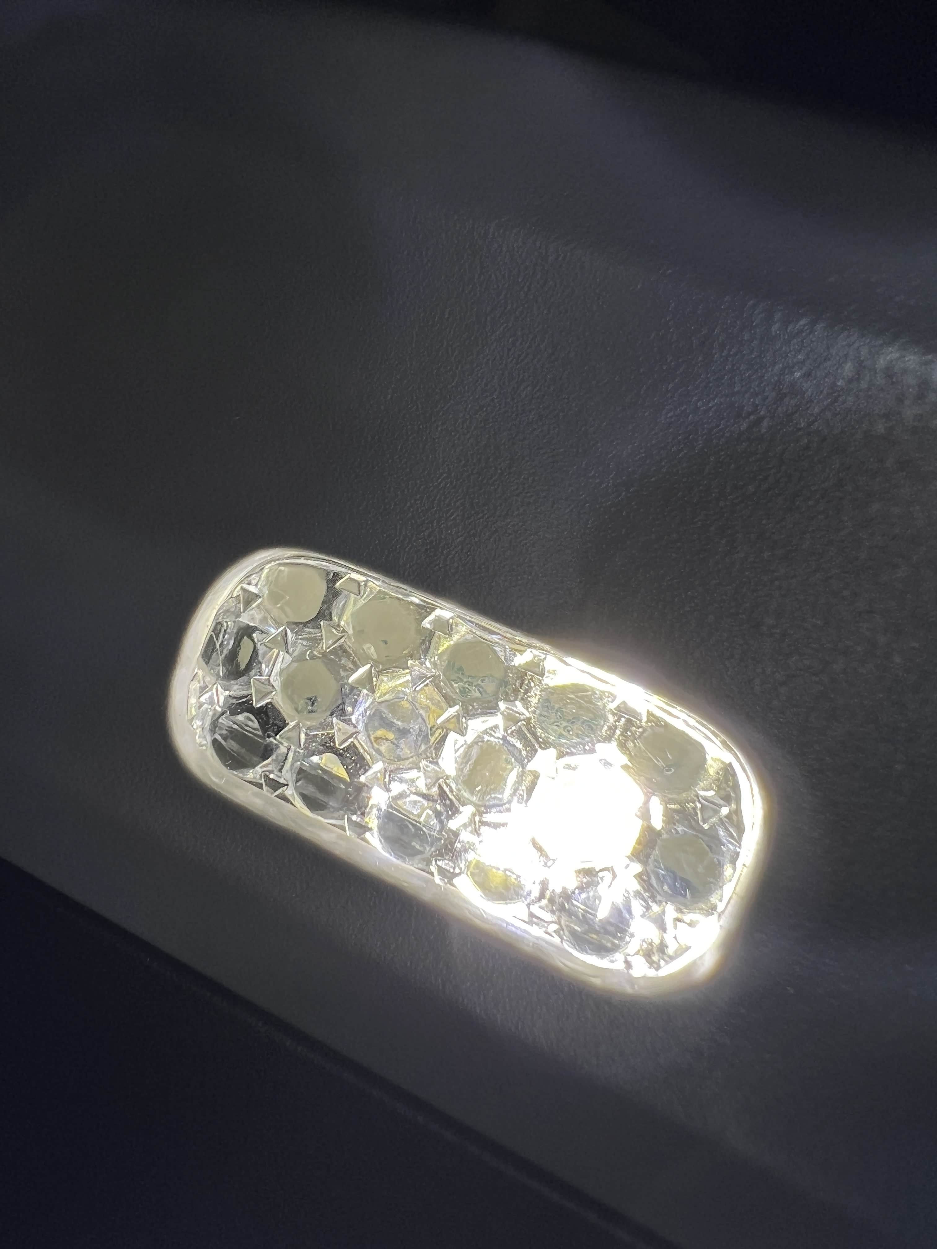

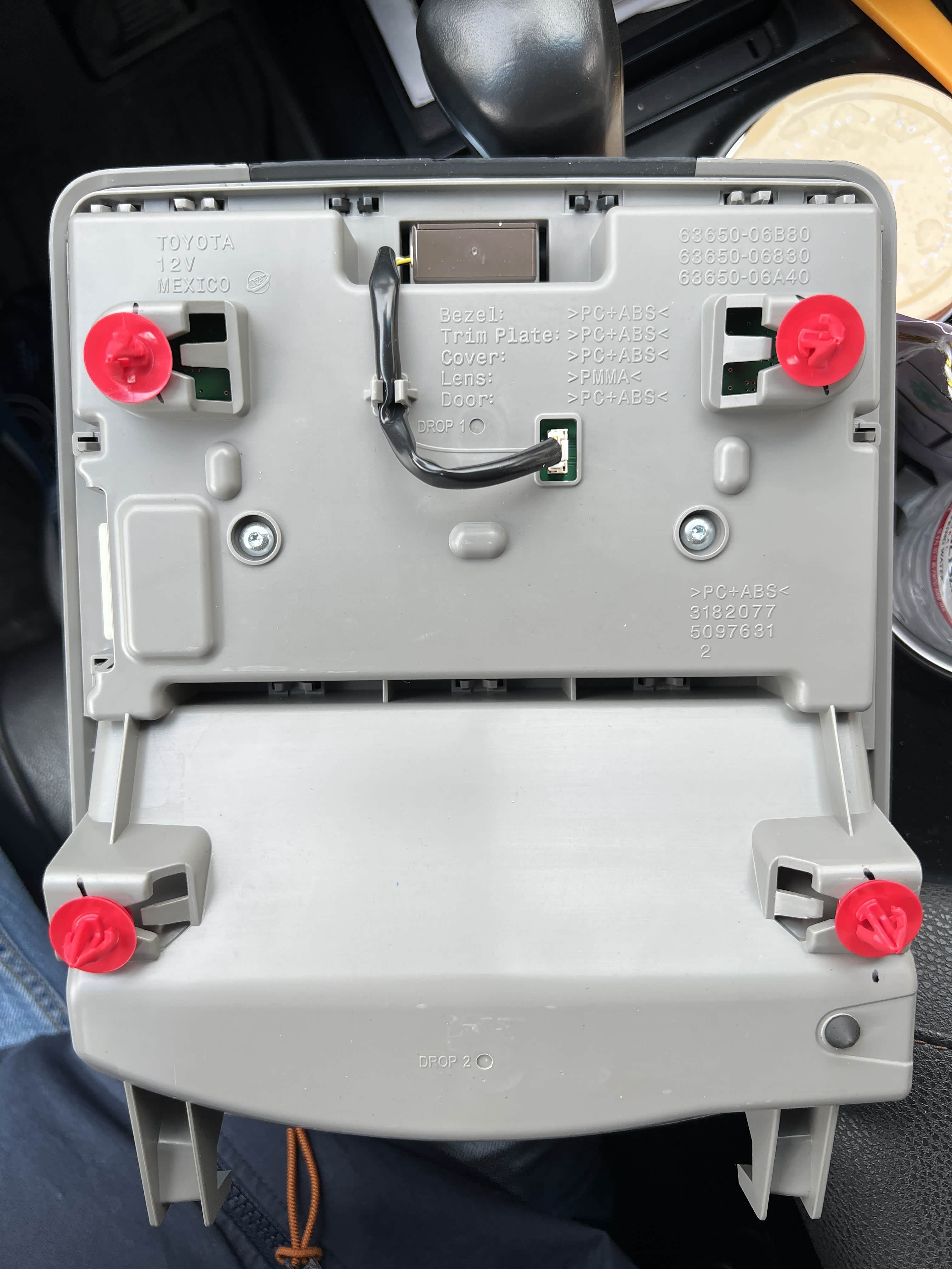

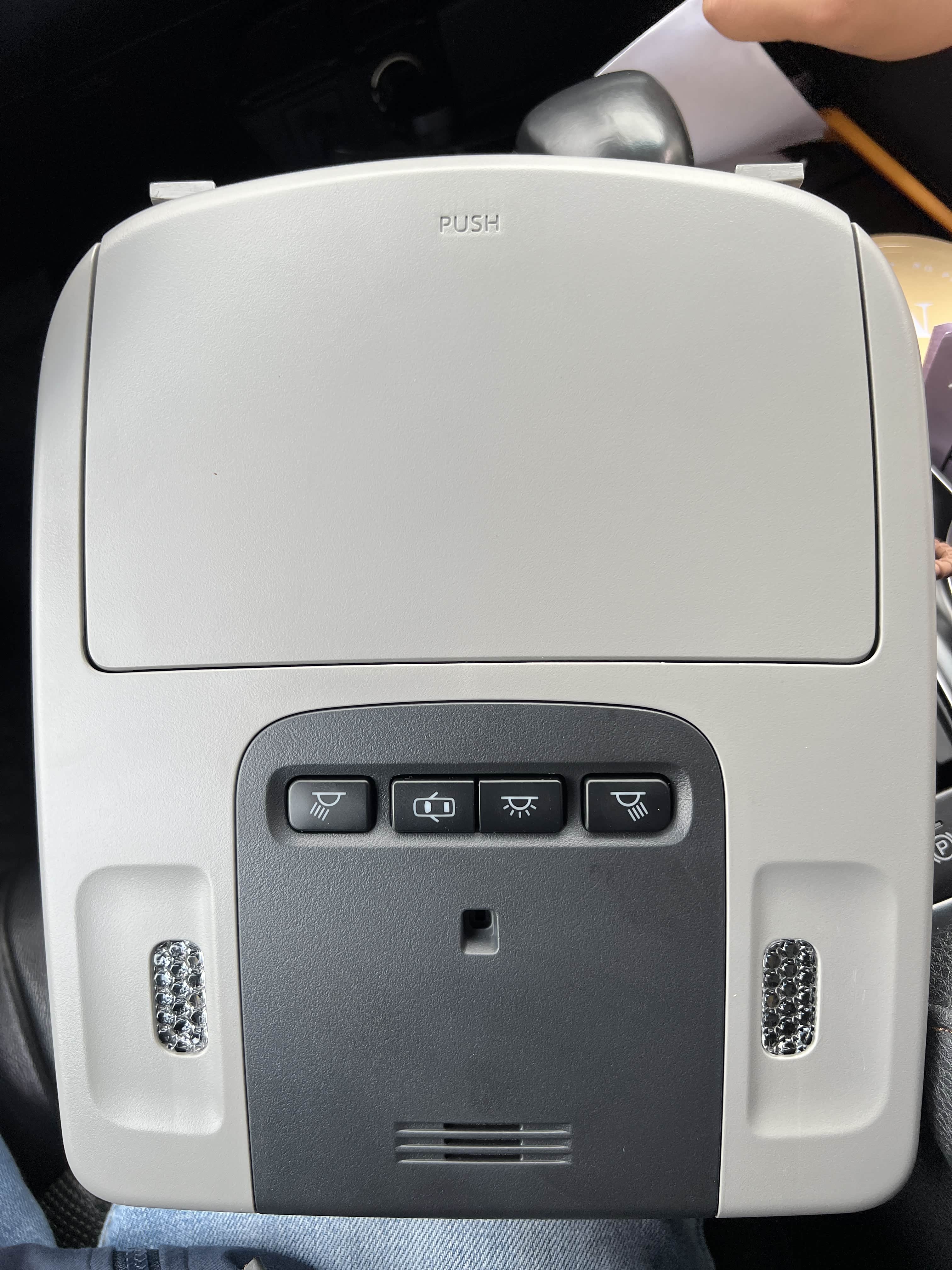

美版八代凯美瑞,去年发现副驾阅读灯偶尔一闪一闪的,后来慢慢地直接不亮了,没多久主驾上的阅读灯也出现同样现象,现在两个灯都不亮了,LED灯珠都是集成在主板上的,根本无法更换[哭泣],要是更换是整个总成更换,考虑到车子都开好几年了,不想换总成,这里有遇到这个阅读故障的车友吗?有没有懂维修汽车阅读灯的店子,麻烦推荐分享一下,感谢![棒棒哒]

它是集成在一个电路板上面嘛,那你需要更换,不能单独换灯泡,只能换整个了,你看一下网上面或者咸鱼上面有没有这种?买二手配件什么的或者副厂的配件也可以呀,替换一下。

这个阅读灯如果要换的话,得更换总成,但是这个总成也不是很贵,你可以去配件店或在网上找一下,可以找那种包安装的更加方便一些吧,宝安装自己免得麻烦

这种很典型的某棵灯珠坏了,小概率是限流的元器件坏了。可以修的,判断出那个坏了,换那个。限流元件必须原参数换,灯珠只要封装一样不比原功率小就行,实在不想买灯珠,若只是坏一个,把它短了也还能用好久。随便个修电器的都能搞定。

先闪后灭就是LED板坏,找汽车电子维修店修板,100–300元搞定,不用换总成,省钱省力
