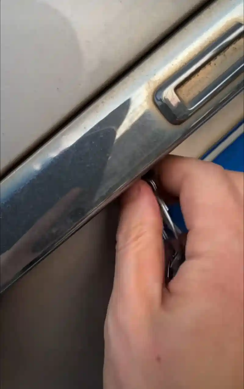

问 求助8凯混动后备箱用机械钥匙怎么打开?左边钥匙孔拧不动么 删除 推荐精华 置顶 取消置顶 关闭回复 打开回复 推荐编辑 楼主禁言 移动帖子 重置头像 操作记录 苏州车友7049891 0浏览 · 2026-02-04 18:06· 发布于江苏 求助8凯混动后备箱用机械钥匙怎么打开?左边钥匙孔拧不动么 举报 打开汽车之家 阅读体验更好 相关问题 更多 问变速箱油问题 0回答 问凯美瑞 2.0豪华版 0回答 问凯美瑞值得买吗? 0回答 问凯美瑞保值保险的真实 0回答 问2.0混动暖风 0回答 问二手凯美瑞 0回答 全部回复 只看楼主 不熄的光 关禁闭 已屏蔽 凯美瑞 找到隐藏钥匙孔位置,机械钥匙孔位于后备箱车标下方偏左的位置,通常在“C”字母或“CAMRY”标识的左下方,有一个小凹点或可拨开的盖板。需要用机械钥匙末端轻轻撬开橡胶盖,露出锁芯。插入机械钥匙并旋转,将随车附带的机械钥匙插入,逆时针旋转约90度即可解锁后备箱。注意动作要稳,不要用力过猛。手动上推开启,解锁后,后备箱不会自动弹起,需用手从外部向上推开启。如果你这个拧不动的话,可能就是你的这个锁坏了,像这种情况,你可以找专业的开锁师傅来帮你弄,或者你是从车里面把这个后备箱打开,以后再换锁就可以了 02-05 01:24 来自贵州 回复 沙发 屏蔽此人 举报 删除 取消删除 禁言 重置头像 共有条对话 > 夏之梅雨 关禁闭 已屏蔽 雷凌 很久没用过吧,机械钥匙太久没用,有可能很紧,我开过的车,几种品牌的,基本都遇到过这问题。你确认方向,并保证插到位,就大力点。还有偶尔用钥匙开一次,就可以避免。如果已经出现这种情况了,就向孔里注点润滑油, 多扭几次活动活动。 02-05 09:47 来自河南 回复 板凳 屏蔽此人 举报 删除 取消删除 禁言 重置头像 共有条对话 > 与世无争的帅锅 关禁闭 已屏蔽 凯越 先撬开后备箱车标左下方的橡胶小盖板露出锁芯,机械钥匙插对方向,左手轻压后备箱盖,右手顺时针拧90度(别往左拧);拧不动别硬来,先确认钥匙插到底、方向对,喷点WD-40润滑锁芯,再轻压后盖拧就好。 02-05 13:16 回复 地板 屏蔽此人 举报 删除 取消删除 禁言 重置头像 共有条对话 > joens10 关禁闭 已屏蔽 前几天在4s店,九凯,师傅就是用力顺时针拧,大约拧90度,拧开后多拧几次就变松了,出厂就很紧。 02-05 16:31 来自重庆 回复 屏蔽此人 举报 删除 取消删除 禁言 重置头像 共有条对话 > 还想在主楼增加内容?点击续写主楼内容 登录 参与更多互动 发表回复 打开App,查看更多评论 首 页 上一页 下一页 末 页 跳 转 取 消 还想在主楼增加内容?点击续写主楼内容 登录 参与更多互动 系统故障 发表回复 图片最多上传9张 微信好友 微信朋友圈 新浪微博 QQ好友 QQ空间 取消 相关推荐 加载中
