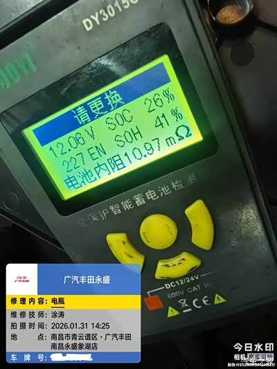

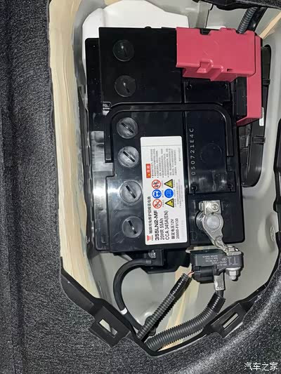

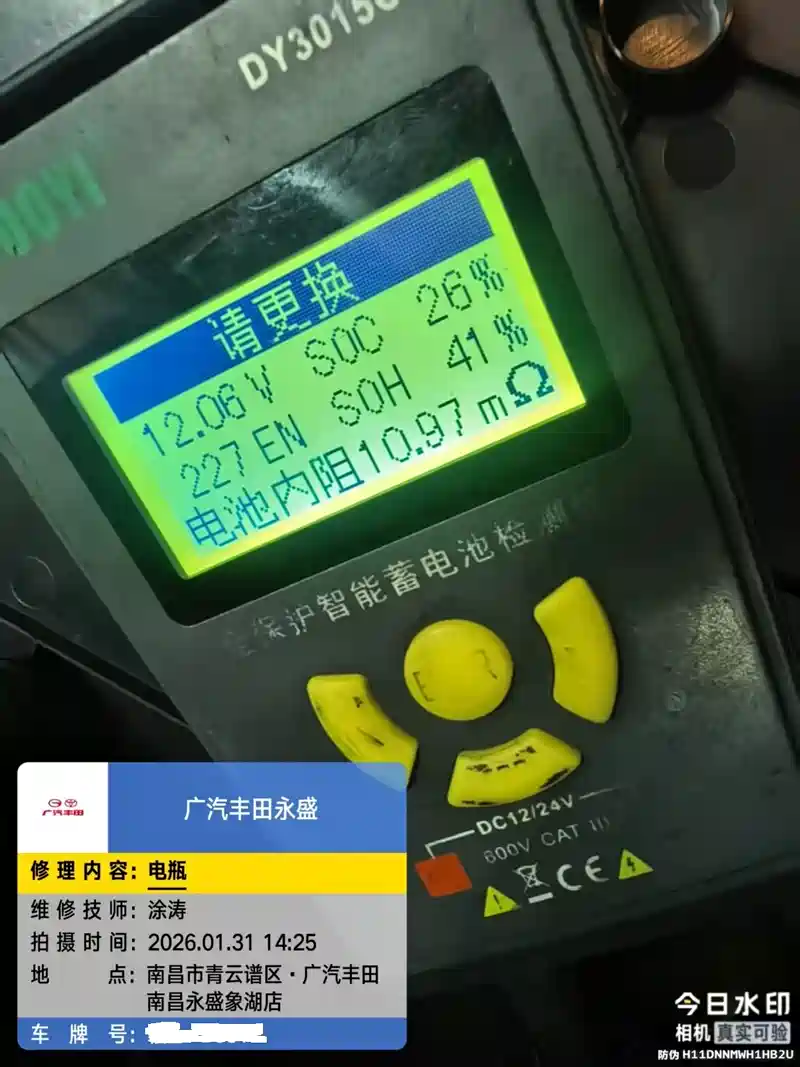

我的车是2021款丰田凯美瑞双擎豪华版,前几天去4S店保养提醒电池不行了,想请问各位凯美瑞双擎朋友更换电瓶是在4S店更换还是在京东(或途虎)更换,是否有具体的型号(汤浅或瓦尔塔)。再谈谈使用感觉。

这个你随便看一下,你原车的这个型号是什么,你就更换相同型号的就可以了,品牌不重要,如果你想要性价比高一些的话,我觉得骆驼品牌还是不错的,性价比很高

看你原厂是汤浅的,直接开到汤浅专营店铺去换,一模一样型号和容量的,更便宜也最有保障。

直接在京东/途虎买汤浅Q-85(原厂同款),400-600元包安装,质保2-3年,比4S省一半多,是凯美瑞双擎车友换电瓶的最优解,瓦尔塔LN3/Q85作为平替也完全没问题。
