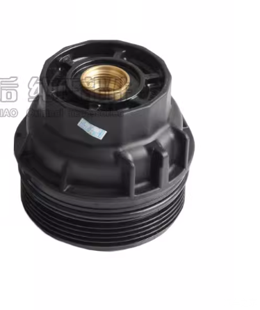

7.5代凯美瑞2.0G,发动机型号是6AR的,请教一下拆装这个机油格的扳手型号是那一个?用这个901帽扳手是否合适拆装
用这个901帽扳手合适拆装吗?

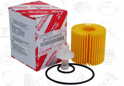

7.5代的机油格外壳是塑料的,只要没坏可以一直使用,只需要更换内部纸芯滤
拆开更换内部纸滤芯

7.5代凯美瑞2.0G(6AR发动机)的机油格拆装,你询问的901帽式扳手完全合适,其64mm/14牙规格精准适配原厂14边机油滤清器外壳;也可选用27mm 12角深套筒搭配扭矩扳手(标准扭矩15-20牛·米)替代,需避免三爪/链条式扳手(易损坏塑料外壳导致漏油)。拆装前务必等发动机完全冷却,更换时要同步更换垫片,且在新滤芯密封圈上涂抹少量新机油,确保密封良好。

901帽扳手与原厂14牙不匹配,容易打滑或损坏滤壳,不建议用。可以用64mm 14牙帽式扳手

这个楼上说的没错,这个车的机油格拆装用901帽式扳手完全合适,其64mm/14牙规格精准适配原厂14边机油滤清器外壳;也可选用27mm 12角深套筒搭配扭矩扳手(标准扭矩15-20牛·米)替代,需避免三爪/链条式扳手。在安装的时候把它扭紧就可以

7.5代凯美瑞2.0G的机油格,标准适配64mm 14牙帽式扳手,普通901不匹配,易打滑、伤滤壳 。

7.5代凯美瑞2.0G(6AR发动机)的机油格用901帽扳手不合适,它对应的是64-65mm内径的扳手,但这款发动机的机油格适配的是903型号(内径73-74mm),得换903帽扳手才行。
