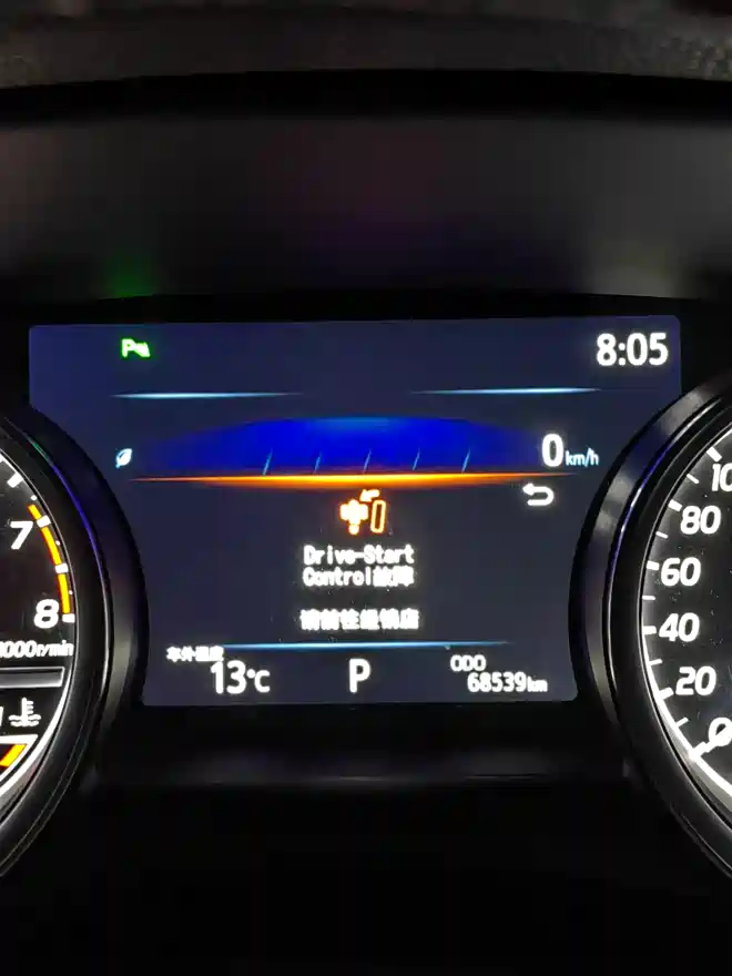

早上启动的时候显示Drive-Startcontrol故障是电瓶不行了吗?

这个大概率是电瓶不行了,不过显示“Drive-Start control”故障并不一定意味着电瓶(蓄电池)不行了,它可能由多种原因引起。‌这个故障提示通常表示车辆的启动控制系统出现了问题,导致发动机无法正常启动。常见原因包括:‌电瓶电压不足‌:如果电瓶电量低,确实可能导致启动系统无法工作,因为车辆的许多电子系统都依赖电池供电。‌‌插头虚连或接触不良‌:线路连接问题也可能触发该故障。‌‌控制模块故障‌:启动控制相关的电子模块损坏或软件问题也可能导致此提示。‌‌其他因素‌:如点火系统问题或发电机故障等。这个建议你逐一检查一下,但是我觉得还是电瓶不行的,可能性要大一些

不一定,也可能是电瓶,检查一下启动马达和点火系统

凯美瑞启动显示该故障有可能是电瓶不行,但并非唯一问题 。
启动电瓶亏电可能导致此故障显示,建议先检测电瓶性能。若电瓶电压不足,需充电或更换。
但是,转向锁ECU故障、点火线圈或火花塞损坏、节气门积碳、防冻液或机油不足等问题,也可能引发该故障。

凯美瑞早上启动显示“Drive-Start Control”故障,最可能的原因是电瓶亏电或寿命将至,因为该系统依赖稳定电压,但也不能完全排除车辆漏电、电源线路接触不良或其他控制模块(如智能钥匙系统)故障的可能性。建议你首先用专业设备检测电瓶的健康状态,如果电瓶正常且车辆存在停放后无故亏电的情况,则需进一步排查电路漏电或进行全面的电脑诊断。

若车辆静置一晚后,电瓶亏电或寿命衰减,会导致启动控制系统供电不足,晨起低温还会加重电瓶性能下降,从而触发故障提示。你可先尝试搭电启动,若启动后故障消失,基本就是电瓶问题,需检测电瓶健康度,必要时更换。
