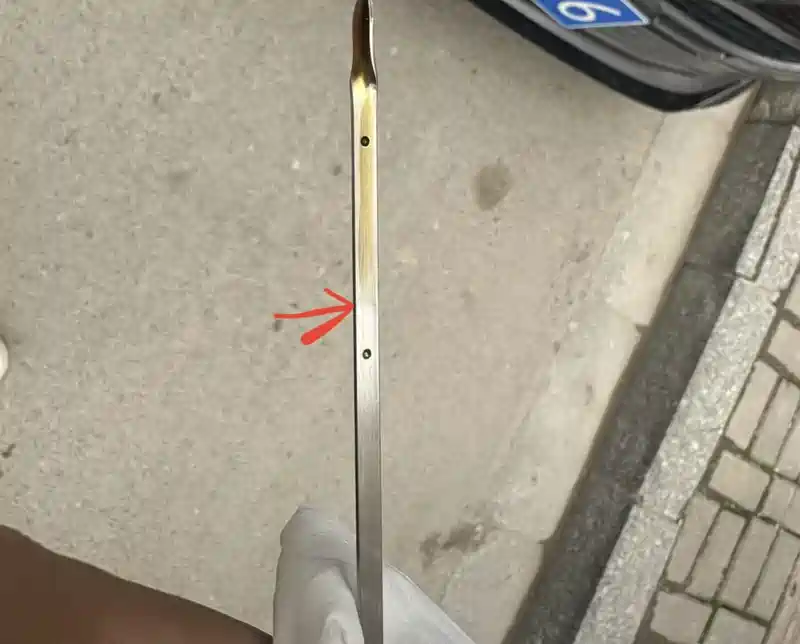

问 凯美瑞2.5纯油,这个油位正常吗? 删除 推荐精华 置顶 取消置顶 关闭回复 打开回复 推荐编辑 楼主禁言 移动帖子 重置头像 操作记录 悟空5509843 0浏览 · 2025-11-28 13:31· 发布于江西 凯美瑞2.5纯油,这个油位正常吗?技师说还要顶到上线加 举报 打开汽车之家 阅读体验更好 相关问题 更多 问行车记录仪怎么弄的? 0回答 问23款凯美瑞车机问题 0回答 问八代凯美瑞漆面 0回答 问凯美瑞开外省发票 0回答 问双擎尊贵优惠 0回答 问左后胎噪严重 0回答 全部回复 只看楼主 善尔怡 关禁闭 已屏蔽 领克07 EM-P 上面有两个点点,机油量在两个点中间都是正常油位。修车的肯定说按上限加,一是车子可能烧机油损耗一部分,按上限加不用担心;二是加多点,多赚点,只要不超上限都是合理范围。 2025-11-28 13:46 来自湖北 回复 沙发 屏蔽此人 举报 删除 取消删除 禁言 重置头像 共有条对话 > 小牛王1 关禁闭 已屏蔽 凯美瑞2.5纯油的机油尺有两个刻度点,冷车状态下机油位在两点中间或偏上位置都属于正常,热车后机油位会因部分机油参与循环而略低于冷车状态,只要不低于下限就无需补充。这款车的机油容量约4.5升,加4升左右就能让油位处于中间位置,满足发动机润滑需求。 2025-11-28 13:57 来自吉林 回复 板凳 屏蔽此人 举报 删除 取消删除 禁言 重置头像 共有条对话 > 不熄的光 关禁闭 已屏蔽 凯美瑞 就你发的这个图片来看,这个机油的这个液位是比较正常的,一般情况下只要不超过最高的点,不低于最低的点,在中间都是比较合理的,你这个虽然高了一些,但是还是在正常范围内是可以的 2025-11-28 14:18 来自贵州 回复 地板 屏蔽此人 举报 删除 取消删除 禁言 重置头像 共有条对话 > 讲不出再见你 关禁闭 已屏蔽 逸致 机油加多了,会增加发动机运行负荷,个人认为10万公里内,加到下刻线三分之一处,因为可以确定不烧机油。10万公里以上加到三分之二处。 2025-11-28 15:13 来自陕西 回复 屏蔽此人 举报 删除 取消删除 禁言 重置头像 共有条对话 > 还想在主楼增加内容?点击续写主楼内容 登录 参与更多互动 发表回复 打开App,查看更多评论 首 页 上一页 下一页 末 页 跳 转 取 消 还想在主楼增加内容?点击续写主楼内容 登录 参与更多互动 系统故障 发表回复 图片最多上传9张 微信好友 微信朋友圈 新浪微博 QQ好友 QQ空间 取消 相关推荐 加载中
