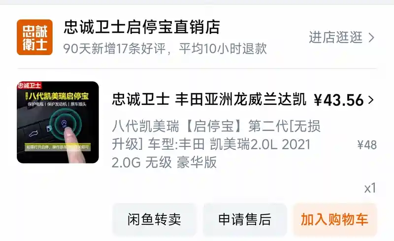

用这个忠诚卫士的启停保好几年了,就是短时间停车比如10-30分钟,再启动可能就失灵无法自动屏蔽启停了,只能再手动按下关闭启停。
各位车友,有遇到过这个问题吗?还是说我买的这个启停保本身的质量问题,有推荐更好的吗?

这个可能是你买的这个屏蔽器的质量问题吧,如果失效了之后重新买一个就行了,这东西又不贵,下次买的时候建议你买一个质量好一点的就可以,不过我,觉得手动的也是比较方便的

小小的18兄,这是启停屏蔽器的接头接触不良导致的:短时间停车后电压波动会让接头虚接。你先把屏蔽器的OBD接头拔下来,用酒精擦干净接口金属片,再重新插紧并缠上胶带固定;要是还失灵,换个带防松卡扣的OBD接头款启停屏蔽器,能减少接触问题,不用换整个设备。希望这些对兄弟有帮助。

它的工作原理就是这样的,短时间它还没完全断电,它就不会再给你自动按那个自动启停(用的继电器),它不是坏了,它就是这样的,它不是和系统(can)通信来按的,它只是上电就给继电器供电给点动一下.所有这种启停宝都是这个原理,除非后面有新的出来有别的信号控制的,但是tb上并没有这种,所有都是同样原理的启停宝.你换别的也是一样.
