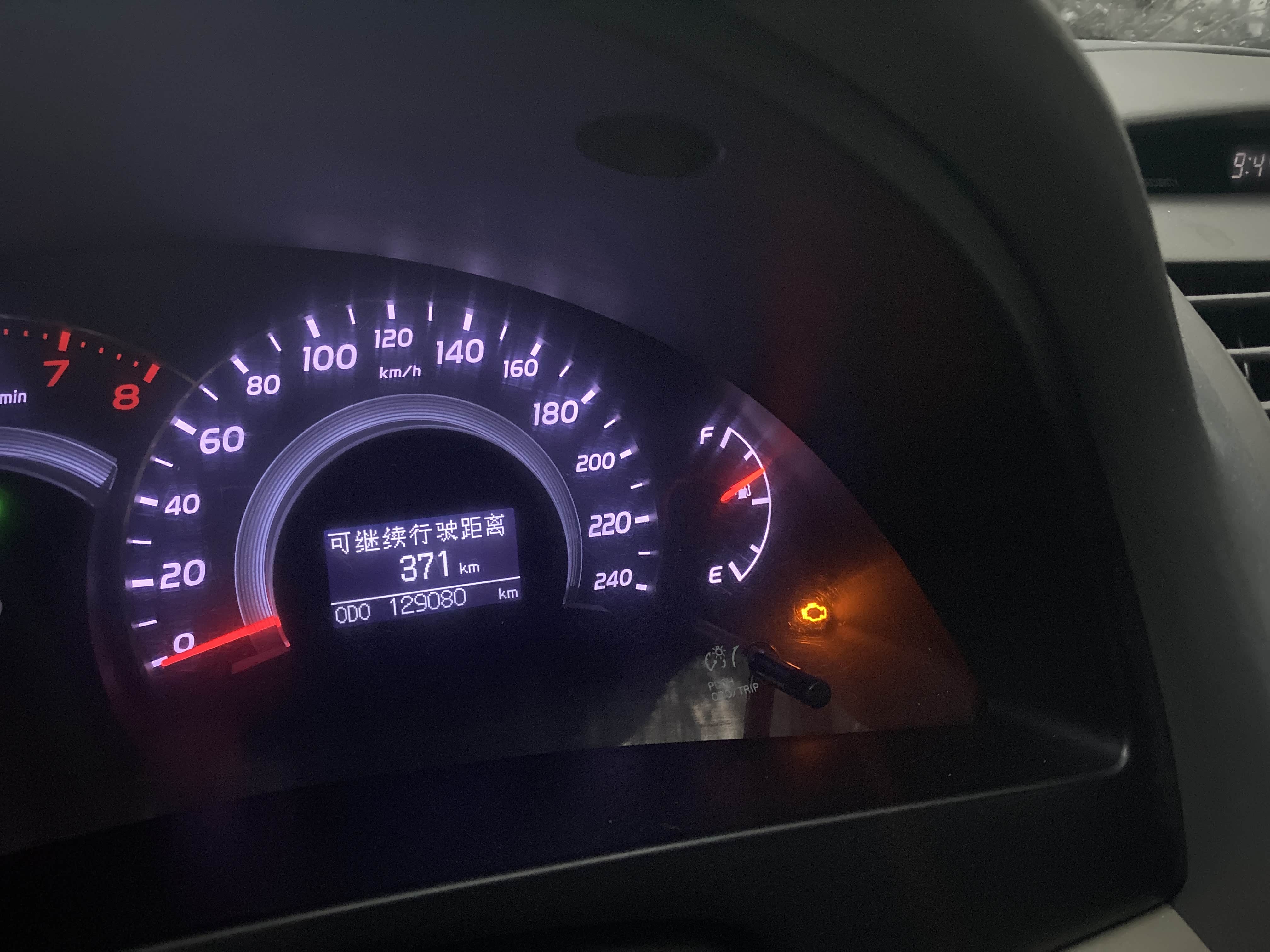

3 4缸失火 换了点火线圈 火花塞 当时好的 跑一会灯又亮了
这是哪里的问题

如果你更换点火线圈,火花塞过一会又亮了的话,可能是你的这个线路的问题,或者是系统的问题,还是找专业师傅帮你检查一下吧还有再检查一下这个进气系统看有没有问题

如果条件允许,可以将3、4缸新换的点火线圈和火花塞与工作正常的1、2缸的对调,运行一段时间后再观察故障是否转移。

6代凯美瑞3、4缸间歇性失火,换了点火线圈和火花塞仍无效,根本原因很可能出在这两个气缸共用的系统上,而最大的嫌疑是3缸和4缸的喷油嘴堵塞或泄漏,导致混合气过稀或过浓;其次需要检查为这两个缸点火线圈供电的电路是否稳定,或者监测信号的凸轮轴位置传感器是否不良。建议立即读取故障码和数据流,并重点清洗和检查喷油嘴,而非继续更换零件。
