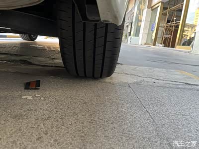

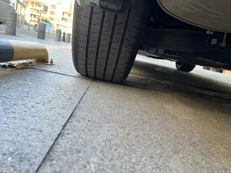

八代凯美瑞后轮胎这样是吃胎吗

根据你发的这个图片来看应该问题不大不过凯美瑞这个车还是有些车主反应有吃胎的这种现象,不过这个是普遍现象,一般情况下,你把这个轮胎定期更换一下位置就可以解决

从图上看胎纹磨损还算均匀,暂时看不出明显吃胎。八代凯美瑞后轮是独立悬挂,正常不太会吃胎,要是经常跑烂路或者胎压不对时间长了可能会偏磨。不放心的话可以去轮胎店让师傅拿卡尺量下内外侧花纹深度,差多了就得做定位了。

这种情况不算吃胎的,可以行驶2W公里左右,对换一下轮胎,这样使用的时间长一些

正常用 + 胎压对 + 定期定位换位,一般不会吃胎;若胎面内侧 / 外侧先磨秃,赶紧去做定位!
