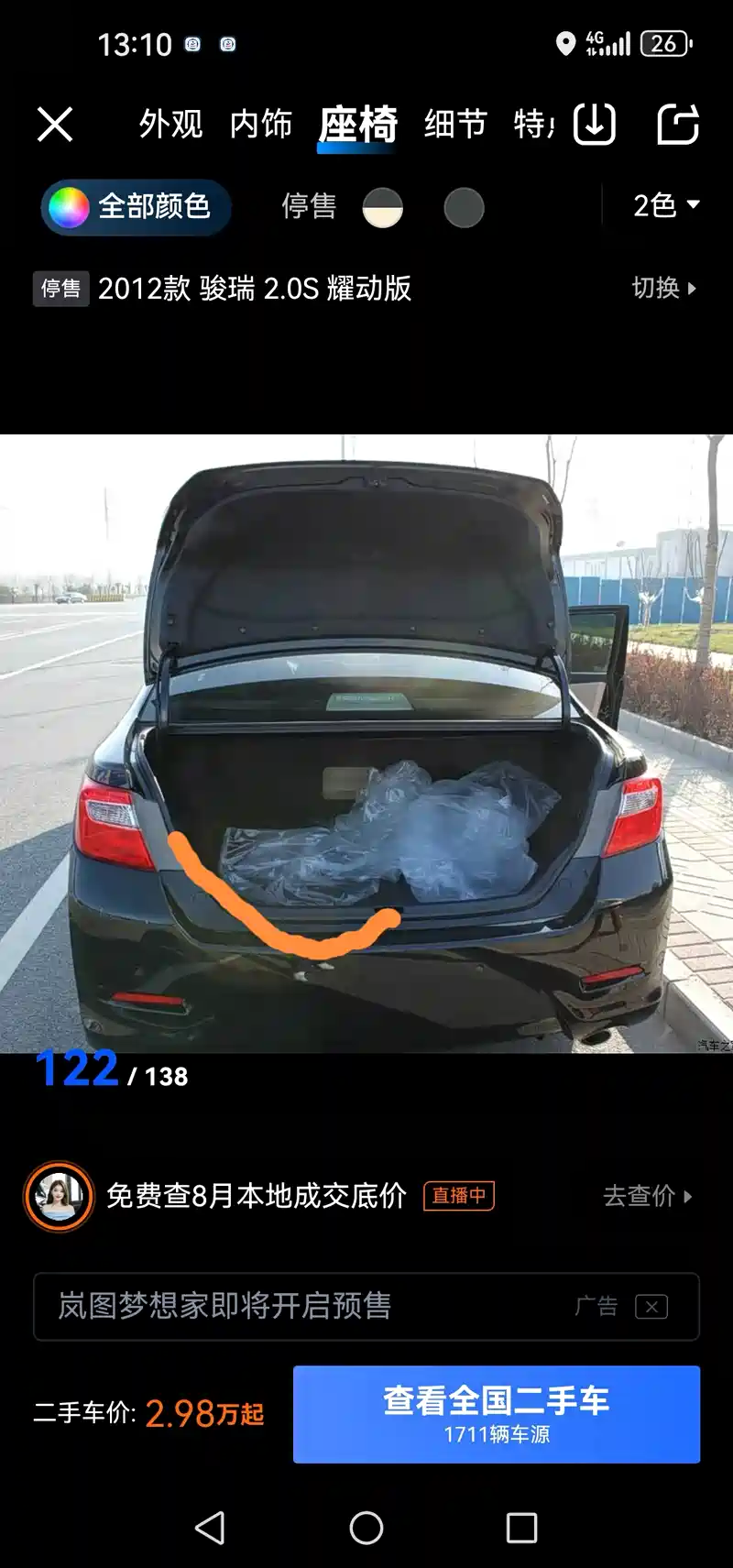

就是一圈胶条,水从黄线位置漏下去,请问大神什么原因

我觉得这是你的胶条老化了,发硬了,导致密封不严造成漏水。可以考虑更换新的胶条,也可以将这一圈胶条都拆下来整体转个角度试试。

看看胶条是不是都老化的严重了,这样雨天的时候就容易渗水的,看看更换一下就解决了

胶条老化,快裂了,这个情况直接换新的胶条就好了。

后备箱密封条硬化、开裂或变形会导致雨水渗入,尤其在暴雨或洗车时明显。可通过目测密封条是否完整、按压测试弹性初步判断。

这个后备箱漏水的话,你检查一下,看是不是排水孔被堵住了,或者是密封胶条老化了,密封不好造成的漏水如果是密封胶条老化了的话跟换一下密封胶条,应该就可以解决这个排水堵住的话你把它疏通一下就行了

正常漏不了。是不是买的旧车,之前被追尾过
