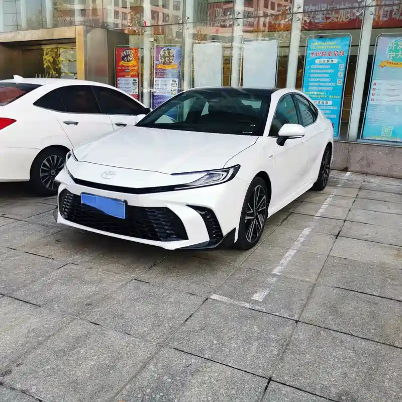

问 起步异响,大家有这个问题吗? 删除 推荐精华 置顶 取消置顶 关闭回复 打开回复 推荐编辑 楼主禁言 移动帖子 重置头像 操作记录 滨州车友6149623 0浏览 · 2025-08-19 16:59· 发布于山东 去年10月份置换的九代凯美瑞 举报 打开汽车之家 阅读体验更好 相关问题 更多 问凯美瑞走烂路发飘 0回答 问我的提车价合适吗? 0回答 问重庆组团购丰田 0回答 问关于防冻液刹车油 0回答 问要换波箱油了吗? 0回答 问凯美瑞提车咨询 0回答 全部回复 只看楼主 滨州车友6149623 楼主 关禁闭 已屏蔽 途观 就是那种,吱吱呦呦的声音,很尴尬 2025-08-19 17:09 来自山东 回复 沙发 举报 删除 取消删除 禁言 重置头像 共有条对话 > 不熄的光 关禁闭 已屏蔽 凯美瑞 如果你是去年10月份刚换车的话,出现了这个起步异响的情况,应该是属于质量问题,这个车还在质保期内的,你直接找4s店解决就行了,出现这个起步异响的原因有很多,这个要具体检查了才知道具体的原因 2025-08-19 17:10 来自贵州 回复 板凳 屏蔽此人 举报 删除 取消删除 禁言 重置头像 共有条对话 > 萌哥wm 关禁闭 已屏蔽 传祺ES9 滨州车友6149623兄,九代凯美瑞起步异响,可能是变速箱机脚胶老化(起步时震动传递)、半轴球笼磨损(转动有旷量),或刹车片与盘轻微粘连。先观察异响频率,若持续,去4S上架检查底盘部件,早排查早解决。供参考,望采纳 。 2025-08-20 09:01 来自广东 回复 地板 屏蔽此人 举报 删除 取消删除 禁言 重置头像 共有条对话 > 彩虹天堂呀 关禁闭 已屏蔽 奥迪A4L 起步的响声应该是电子手刹释放的声音,我起步的时候也会有,第一下的声音,开起来就没有了 2025-08-20 14:30 来自吉林 回复 屏蔽此人 举报 删除 取消删除 禁言 重置头像 共有条对话 > 何1246 关禁闭 已屏蔽 找了4儿子。4儿子也没办法。说通病。都有。。。。4儿子说可以把刹车片换软点的。原车的较硬。但软的不抗磨。凑合开吧 2025-08-20 16:25 回复 屏蔽此人 举报 删除 取消删除 禁言 重置头像 共有条对话 > 请叫我郑漂亮 关禁闭 已屏蔽 响的原因是中控那排按键板响 那个是卡扣扣上去的 上车的时候按几下响完开车途中就不会响了 2025-08-21 09:54 来自河南 回复 屏蔽此人 举报 删除 取消删除 禁言 重置头像 共有条对话 > 嘉兴车友5954321 关禁闭 已屏蔽 我是6月份提的车。8月初2000公里左右吧,启动时感觉是右前轮附近会发出鸟叫一样唧唧的声音,不注意听不出来,很尖很细的声音,到4s店检查,就是把轮胎拆下来,说是什么销子加了润滑油,感觉声音小了点,但还是有。抽空还得去检查,新车听着难受 2025-08-29 16:57 来自浙江 回复 屏蔽此人 举报 删除 取消删除 禁言 重置头像 共有条对话 > 澹泊敬诚999 关禁闭 已屏蔽 逍客 不是凯美瑞刹车异响,您可能没开过别的车,双擎的都这样,不管是塞纳雷凌啥的,只要是双擎就响,纯油的不响。正常现象。 2025-08-30 01:14 回复 屏蔽此人 举报 删除 取消删除 禁言 重置头像 共有条对话 > 冰魄银针_ 关禁闭 已屏蔽 我猜我的情况跟你是一样的,我的纯油豪华注意,是起步松刹车的时候有明显的嘎吱嘎吱声,很不舒服(经常性的这个声音)前几天去4S店里解决,维修师傅也说是通病,店里给订了前刹车分泵,等着这几天去换不知道效果怎么样呢 2025-08-30 10:56 来自江苏 回复 屏蔽此人 举报 删除 取消删除 禁言 重置头像 共有条对话 > 安阳车友2969192 关禁闭 已屏蔽 凯美瑞 正常,基本都响,尤其是打开自动驻车。 2025-09-01 19:17 来自河南 回复 屏蔽此人 举报 删除 取消删除 禁言 重置头像 共有条对话 > 默然2485 关禁闭 已屏蔽 如果出现任何毛病,可以去4s店或者修理厂检查一下。 2025-09-14 23:25 来自吉林 回复 屏蔽此人 举报 删除 取消删除 禁言 重置头像 共有条对话 > 不熄的光 关禁闭 已屏蔽 凯美瑞 这个车起步异响的话你车还在质保期内直接找4s店 2025-09-18 08:40 回复 屏蔽此人 举报 删除 取消删除 禁言 重置头像 共有条对话 > 俺要开灰机 关禁闭 已屏蔽 凯美瑞 我天天起步异响,已经习惯了,随它响。还有雨刮,去了几次还是响,也不想弄了。后来总结了一下:新时代,新配方,新价格,新镰刀!!! 2025-09-18 14:43 来自湖北 回复 屏蔽此人 举报 删除 取消删除 禁言 重置头像 共有条对话 > 郑州车友3992695 关禁闭 已屏蔽 正品九代凯美瑞,一样一样的 2025-11-09 21:18 回复 屏蔽此人 举报 删除 取消删除 禁言 重置头像 共有条对话 > 还想在主楼增加内容?点击续写主楼内容 登录 参与更多互动 发表回复 打开App,查看更多评论 首 页 上一页 下一页 末 页 跳 转 取 消 还想在主楼增加内容?点击续写主楼内容 登录 参与更多互动 系统故障 发表回复 图片最多上传9张 微信好友 微信朋友圈 新浪微博 QQ好友 QQ空间 取消 相关推荐 加载中
