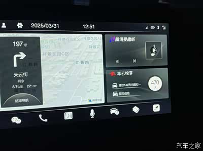

8.5代凯美瑞A导航替换安装4个软件实现carlife。但是打电话时必须要先切入蓝牙电话界面,等到电话接通后再点击反回键回到carlife界面,返回后carlife无法触摸操作只能看,等到电话挂断之后carlife才可以正常触摸操作。有没有大神知道歌曲可以走爱趣听的互联通道,为什么接打电话不可以通过互联通道传输,是不是carlife互联通道无法获取麦克风的权限。有没有大神可以解决

我替换的丰云悦享,之前也是接电话carlife就退出比较麻烦,现在我改了连接以后在手机蓝牙设置把蓝牙通话关掉,目前比较方便,接电话发微信carlife不退出,接电话手动开下免提就行,两个不冲突

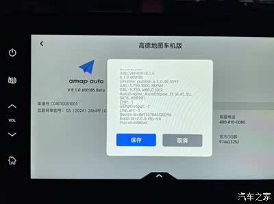

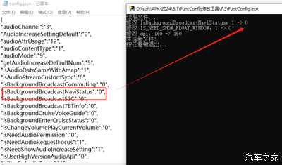

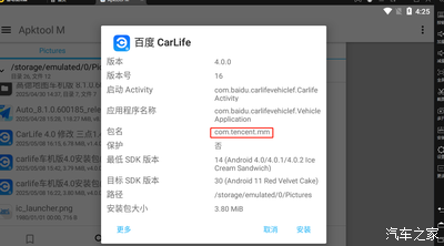

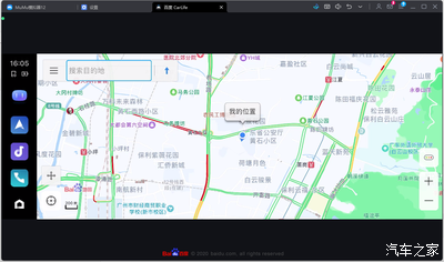

虚拟机测试过,用手机热点配对成功的(虚拟机,用无线U S B类的wifi--改桥接),将来无流量只有这条路了。。
接入同一个网段,对wifi 同一个网段,就能用无线功能了。而广汽也有白名单问题(针对软件包名字,保护的,故只能卸载一个软件替换wechat----com.tencent.mm.apk;
实测无线功能,手机苹果安装百度carplay 也正常的。
)。这真的无可奈可,厂家不努力,摆烂了拖下去。
导航也要自己搞,升级了8.1.版本勉强运行,小窗体不适配也只能这样。
