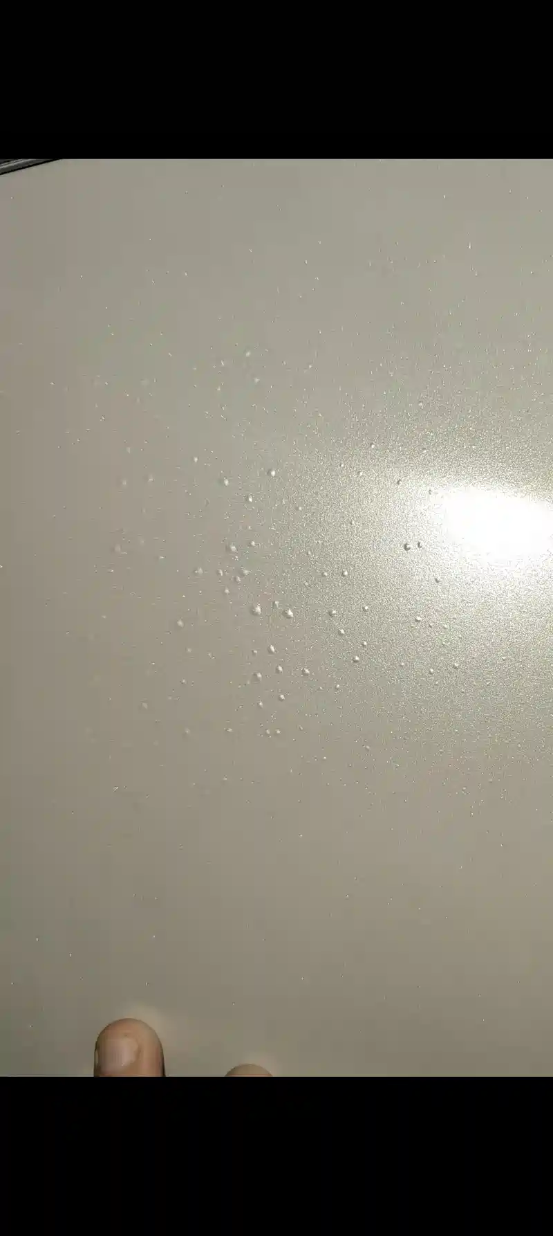

       四儿子店说是正常现象,只要做过钣喷,都会有起泡,只是时间长短问题。现在答应给我返工,但是说不保证一两年日晒雨淋又会出现。只有做钣金的地方有一圈气泡,四儿子店说没生锈
       大佬们,我该咋办,为什么当时钣喷之后没事,最近南方下雨天多 一下子就出现小凸点了。当时以为四儿子店靠谱,在这操作,现在这样,我该怎么办

同情楼主遭遇,这属于维修质量问题,不是正常现象。这种情况应该是钣喷工艺没做到位。比如腻子没干透就喷漆,或者漆面处理时底层没清洁好,后期遇到潮湿天气就容易起泡。虽然四儿子店说正常,但合格的钣喷不该这么快出问题,就算南方多雨,至少短期内不该起泡。
让他们把起泡区域彻底打磨,重点提醒他们底层要真正干燥清洁。另外,可以和店里谈谈,看看能不能延长质保期,比如这次处理后一年内再出现问题要求免费解决。

肯定不正常啊

根据你说的这个情况来看,像这种喷漆有起泡的现象是非常不正常的?像这种情况应该是属于质量问题,你直接找这个4s店帮你处理好就行,如果处理不好的话,你可以直接投诉他们

正常他妹

正常个屁,我的快两年了都没起泡

绝对不正常,4s店维修质量问题,大概率是施工人员的操作流程出了问题。
丰田的钣金喷漆工人一般都是经过专业培训,持证上岗,只要处理好了,多少年也没问题。

让他给你喷中途底漆,不要发红灰就好了

绝对不正常,质量问题,可以找他们重新喷过。
安庆车友3927375 楼主 关禁闭 已屏蔽
后续来了,同意返工,上午车送过去了就开始如此处理了,不知道这次管多久

4S店偷工减料了,我的虽然没起泡,但是有水印,看上去像是水没干的印子

我这里的丰田4s做漆也很差,刚做完就有一些小坑,都不如外面的小店

这漆可能底层没做好。麻点不均;
其实现在发觉厂家出厂也未必做得细致(薄且不细致),这麻点一样就是品质,厂家没做好底漆,这底层问题(新车一周就见过这问题。4S 也明确表示,要整个门打磨重新喷漆,,但:新车不可能让4S 这重做漆(漆可能不均的,有色差,小小问题就补点券1000)。

这种情况肯定不正常,属于4S店施工质量把控不严。外面好一点的钣喷店,油漆都是终生质保,更何况4S店,更不应该出现这种问题。

杭州这边好几家4S店喷漆是终生质保,这种情况都是免费返修的

不正常

手法不行,但是给你重新弄也还中。最起码不用看着闹心了。

单纯手工太差,我自己在外面喷三个面700差不多三年时间都没问题

这也正常?正常个春啊。

质保一年两万公里的,以先到为准,可以要求4S店免费再喷一次
