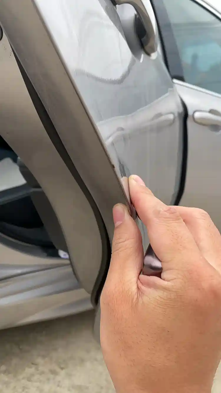

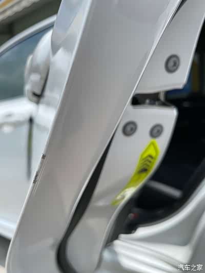

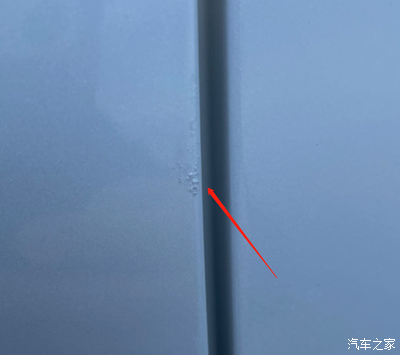

问 22年八代凯美瑞生锈 删除 推荐精华 置顶 取消置顶 关闭回复 打开回复 推荐编辑 楼主禁言 移动帖子 重置头像 操作记录 土地锦 0浏览 · 2025-05-31 12:44· 发布于广东 门框边边碰到一点,生锈了,需要怎么处理 举报 打开汽车之家 阅读体验更好 相关问题 更多 问关于九凯的保养 0回答 问凯美瑞天窗起泡 0回答 问凯美瑞 0回答 问凯美瑞亏电问题 0回答 问凯美瑞 0回答 问这车上蓝牌还是绿牌? 0回答 全部回复 只看楼主 MALH 关禁闭 已屏蔽 帕萨特 你这个生锈也不能怪车的质量,是因为你在开门的时候可能撞掉了边缘的一部分漆,造成铁接触了空气,慢慢的就会生锈。你可以用漆笔点一下,让它更少的接触空气,就不容易生锈了。 2025-05-31 12:48 来自四川 回复 沙发 屏蔽此人 举报 删除 取消删除 禁言 重置头像 共有条对话 > 爱车老蒙 关禁闭 已屏蔽 奇瑞E5 这应该不是属于质量问题,如果你没有碰到这个地方,它是自然生锈了,那就是他们的质量问题,你这是人为碰伤才生锈的。 2025-05-31 13:07 来自山西 回复 板凳 屏蔽此人 举报 删除 取消删除 禁言 重置头像 共有条对话 > zqmymf 关禁闭 已屏蔽 瑞虎8 用汽车专用清洁剂清洗生锈部位,去除表面污垢和杂质,再用清水冲洗并擦干。拿水砂纸轻轻打磨锈迹处,将锈斑彻底磨掉,注意控制力度,防止损伤周围车漆。磨完后用软布擦净。在打磨后的部位涂抹汽车专用防锈剂,等待其完全干燥,形成防锈保护膜。防锈剂干燥后,使用补漆笔仔细涂抹生锈区域,让颜色与车身一致。可多涂几层,但要等前一层稍干后再涂下一层 。 若生锈情况严重,就只能去4S或维修店了。 2025-05-31 13:08 来自安徽 回复 地板 屏蔽此人 举报 删除 取消删除 禁言 重置头像 共有条对话 > 不熄的光 关禁闭 已屏蔽 凯美瑞 生锈了的话,建议你还是尽快的去补漆吧,像这种情况下,如果你全部喷漆的话,可能也要三四百块钱,如果你局部补漆的话可能也就是一两百块钱就能搞定 2025-05-31 14:13 来自贵州 回复 屏蔽此人 举报 删除 取消删除 禁言 重置头像 共有条对话 > 买辆小汽车吧 关禁闭 已屏蔽 先用细砂纸把锈迹打磨干净,然后涂点防锈底漆,等干了再补点同色漆笔就行。要是锈得深就得去修理厂处理了,不然会越锈越大。平时洗车记得把门边水擦干,这地方容易积水生锈。 2025-05-31 14:38 来自河北 回复 屏蔽此人 举报 删除 取消删除 禁言 重置头像 共有条对话 > 半糖不加冰_ 关禁闭 已屏蔽 凯美瑞 这应该不是属于质量问题,如果你没有碰到这个地方,它是自然生锈了,那就是他们的质量问题,你这是人为碰伤才生锈的。 2025-06-01 00:29 来自福建 回复 屏蔽此人 举报 删除 取消删除 禁言 重置头像 共有条对话 > 杭州车友2836165 关禁闭 已屏蔽 补漆笔 2025-06-01 05:50 来自浙江 回复 屏蔽此人 举报 删除 取消删除 禁言 重置头像 共有条对话 > xsxfdd 关禁闭 已屏蔽 用透明的指甲油点一下 2025-06-01 19:35 来自江苏 回复 屏蔽此人 举报 删除 取消删除 禁言 重置头像 共有条对话 > Me7so 关禁闭 已屏蔽 Polo 这种情况建议你不用管它,我那个小POLO7年多前就这样了,现在也还这样! 2025-06-04 09:05 来自江苏 回复 屏蔽此人 举报 删除 取消删除 禁言 重置头像 共有条对话 > 小武1365 关禁闭 已屏蔽 该换车了。 2025-06-08 15:14 来自广东 回复 屏蔽此人 举报 删除 取消删除 禁言 重置头像 共有条对话 > samion0 关禁闭 已屏蔽 漆薄是这样,麻点也是出厂就有 2025-06-09 11:46 来自广东 回复 屏蔽此人 举报 删除 取消删除 禁言 重置头像 共有条对话 > 每到周五有力量 关禁闭 已屏蔽 点上就不用管了,已经这样了,而且就一个点。不继续扩大就没事。 2025-06-13 15:12 来自吉林 回复 屏蔽此人 举报 删除 取消删除 禁言 重置头像 共有条对话 > 柠凉6680 关禁闭 已屏蔽 去小维修厂,要点漆点点,一般不要钱 2025-06-15 20:02 来自山东 回复 屏蔽此人 举报 删除 取消删除 禁言 重置头像 共有条对话 > 还想在主楼增加内容?点击续写主楼内容 登录 参与更多互动 发表回复 打开App,查看更多评论 首 页 上一页 下一页 末 页 跳 转 取 消 还想在主楼增加内容?点击续写主楼内容 登录 参与更多互动 系统故障 发表回复 图片最多上传9张 微信好友 微信朋友圈 新浪微博 QQ好友 QQ空间 取消 相关推荐 加载中
