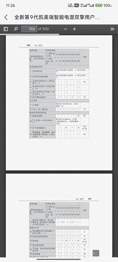

问 凯美瑞多久需要做一次大保养? 删除 推荐精华 置顶 取消置顶 关闭回复 打开回复 推荐编辑 楼主禁言 移动帖子 重置头像 操作记录 範族超爺7247 0浏览 · 2025-05-30 11:11· 发布于福建 凯美瑞跑多少公里做大保养? 举报 打开汽车之家 阅读体验更好 相关问题 更多 问加油问题 0回答 问九代双擎凯美瑞车门锁 0回答 问刹车片使用年限 0回答 问轮胎气门嘴帽? 0回答 问请问东莞的朋友 0回答 问2025款轿车怎么选 0回答 全部回复 只看楼主 不熄的光 关禁闭 已屏蔽 凯美瑞 一般情况下,这个,大保养4万公里左右做一次就可以了跟换一下机油,机滤,还有这些火花塞是否该更换,如果该换了就更换一下,还有就是6万公里的时候更换一下变速箱油 2025-05-30 11:18 来自湖南 回复 沙发 屏蔽此人 举报 删除 取消删除 禁言 重置头像 共有条对话 > 老衲一头秀发5966 关禁闭 已屏蔽 名图 这个要根据车主手册来看,汽车保养其实没有所谓的“大保养”一说。每个零部件的保养周期不同,严格按照车主手册的保养建议来进行即可。下面附上凯美瑞的车主手册保养建议,一般是8-10万公里考虑更换的油液比较多。 2025-05-30 11:27 来自江西 回复 板凳 屏蔽此人 举报 删除 取消删除 禁言 重置头像 共有条对话 > Starry759 关禁闭 已屏蔽 凯美瑞一般6万公里左右做大保养,要换机油、机滤、空滤、空调滤、燃油滤、火花塞、变速箱油,检查刹车片、换制动液,还要看看底盘部件 。 2025-05-30 13:05 回复 地板 屏蔽此人 举报 删除 取消删除 禁言 重置头像 共有条对话 > 能叫什么名字 关禁闭 已屏蔽 广汽丰田bZ4X 看说明书 2025-05-30 13:49 来自广东 回复 屏蔽此人 举报 删除 取消删除 禁言 重置头像 共有条对话 > 懒惰滴小蜜蜂 关禁闭 已屏蔽 3万小保养,6万公里大保养,一般燃油车基本上都是这个间隔 2025-05-30 14:47 来自吉林 回复 屏蔽此人 举报 删除 取消删除 禁言 重置头像 共有条对话 > bee8061 关禁闭 已屏蔽 没有大保养,都是被忽悠的,每1万公里换机油机滤就行,内置汽油滤不用换,坏了再换概率很低,10万查下皮带(看内测,有开裂就换),12万换火花塞(好也得换,不换容易断瓷,而且12万必漏气),刹车油自己买个测量仪也不贵,自己测含水量超过百分之三就得换,我的8万公里还测不出含水量,变速箱油不要换,踩到2,30万坏了直接修,换了开不到20万就得坏。轮胎刹车片自己看吧 2025-05-30 23:40 来自上海 回复 屏蔽此人 举报 删除 取消删除 禁言 重置头像 共有条对话 > 凯美瑞专修 关禁闭 已屏蔽 凯美瑞 可以看看我发的帖子。保养配件更换周期 2025-05-31 08:46 来自广东 回复 屏蔽此人 举报 删除 取消删除 禁言 重置头像 共有条对话 > 半糖不加冰_ 关禁闭 已屏蔽 凯美瑞 凯美瑞一般6万公里左右做大保养,要换机油、机滤、空滤、空调滤、燃油滤、火花塞、变速箱油,检查刹车片、换制动液,还要看看底盘部件 。 2025-06-01 20:38 来自福建 回复 屏蔽此人 举报 删除 取消删除 禁言 重置头像 共有条对话 > 凯美瑞专修 关禁闭 已屏蔽 凯美瑞 可以看看我发的帖子 2025-06-06 09:39 来自广东 回复 屏蔽此人 举报 删除 取消删除 禁言 重置头像 共有条对话 > 小武1365 关禁闭 已屏蔽 5年 2025-06-08 15:12 来自广东 回复 屏蔽此人 举报 删除 取消删除 禁言 重置头像 共有条对话 > 每到周五有力量 关禁闭 已屏蔽 标准点的就是四年六万公里。在使用过程中你可以根据实际损耗,来决定更换配件的时间。 2025-06-13 15:17 来自吉林 回复 屏蔽此人 举报 删除 取消删除 禁言 重置头像 共有条对话 > 还想在主楼增加内容?点击续写主楼内容 登录 参与更多互动 发表回复 打开App,查看更多评论 首 页 上一页 下一页 末 页 跳 转 取 消 还想在主楼增加内容?点击续写主楼内容 登录 参与更多互动 系统故障 发表回复 图片最多上传9张 微信好友 微信朋友圈 新浪微博 QQ好友 QQ空间 取消 相关推荐 加载中
