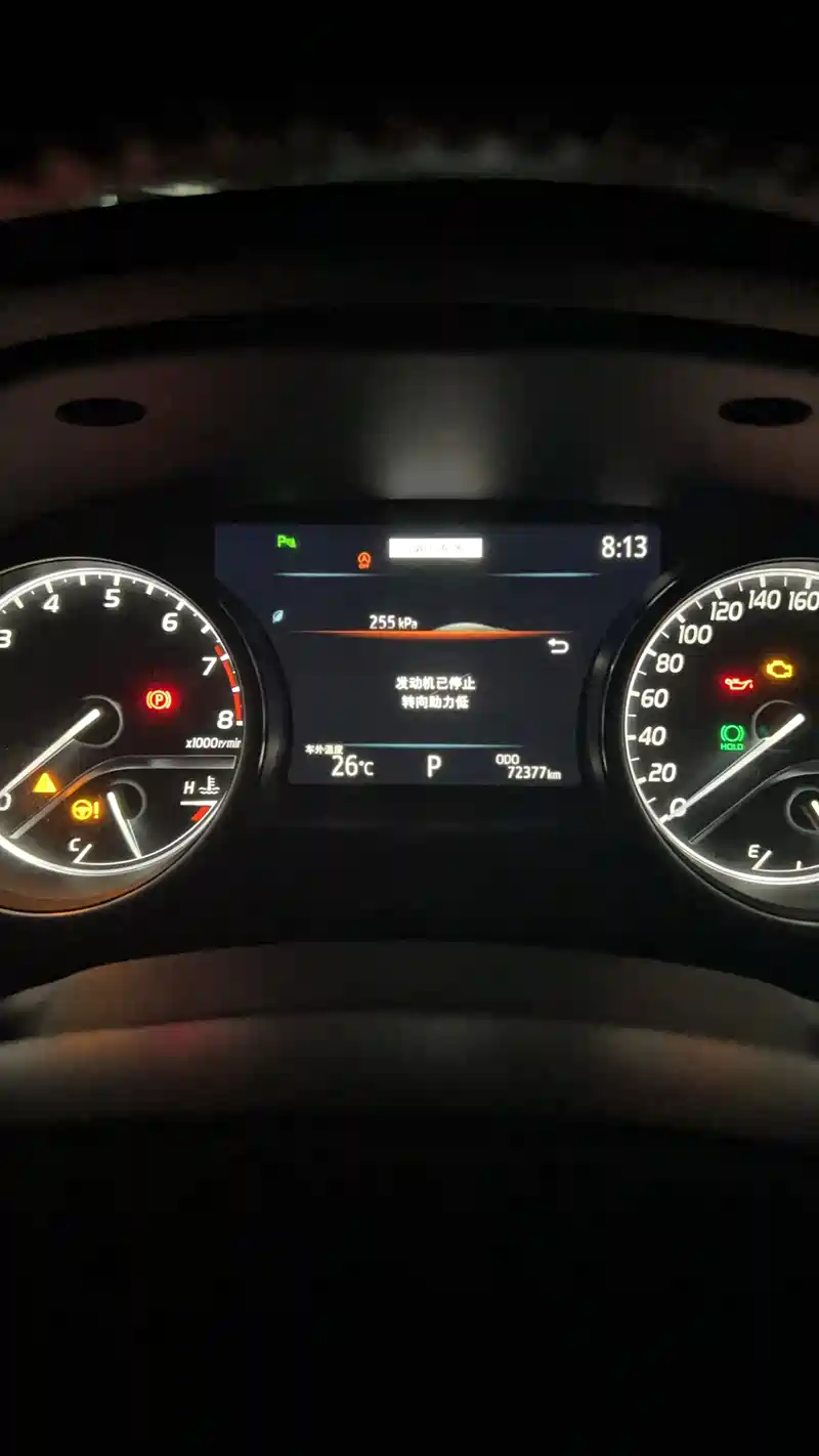

昨晚着车就出现故障码,转向助力低熄火。发帖后有热心网友提醒是节气门等一些问题。今天早上拿去维修,检查出空气计量有问题。更换并清洗节气门,还是出现这个问题。维修师傅用电脑检查也没有发现其他零件故障。现在是着车后马上踩油门才不会熄火。有没有车主或懂行的朋友遇到过这个问题,最后是怎样解决呢?

现在这种情况应该是出现在偶发性的吧、不是说每次都会出现熄火的现象,观察一下熄火之后车辆能够正常启动吗、你目前这种处理方案的话,首先得使用诊断电脑读取一下发动机系统是否存在有故障码、如果说没有故障码,重点检查空气流量计和燃油压力的问题。

根据你说的这个情况来看,可能是点火系统的问题,也可能是进气系统的问题,也可能是燃油系统的问题,你既然已经清洗了这个节气门,我觉得应该不是进气系统的问题,可能就是点火系统的问题,概率要大一些,你换一个地方找更专业的师傅帮你再检查一下

是不是油品有问题哦

这情况可能是进气系统有漏气或者传感器信号不稳,电脑没报故障码的话重点查下进气歧管、真空管有没有裂,再测下燃油压力,有时候油泵不行了也会喘振熄火,另外看看曲轴位置传感器插头是不是松了,这玩意儿信号异常电脑不一定能识别,我之前遇到过类似问题折腾好久才发现是插头氧化接触不良。
