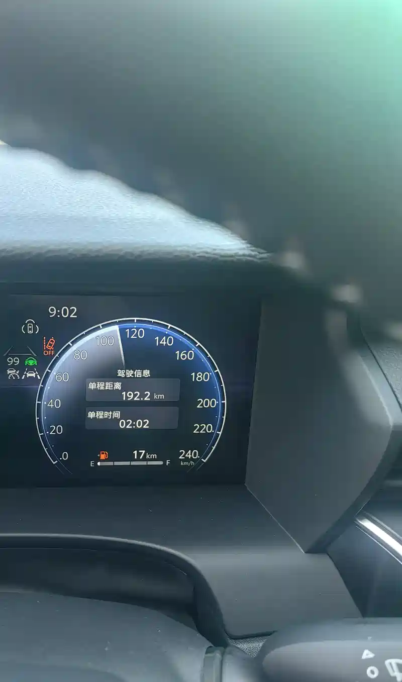

显示剩余油量只能跑17公里,但是去加油站加满油只加了41升,这款9凯不是49升邮箱吗,是不是剩余油量表显不准,要怎么设置?而且加满显示只能开700多公里,求大神解惑。

你的车辆油箱和油表显示均无异常,41升加油量符合混动版49升标称容量的安全设计(预留约8升)。续航里程显示700公里是基于近期油耗的估算值,与实际加油量匹配。

咱们这个邮箱里面是有隐藏的,这个油量就算咱用到零公里,他也加不到他官方规定的一个这个油量的,他有隐藏的一个加油量,所以说咱们这个不需要去纠结这个问题的题。

车机仪表上面的数值都仅仅只是参考值,并不准的,也没办法调整,只能平时自己经验积累去判断,通常最后亮灯提醒,是可以再跑出好几十公里的,不只17公里。但是通常都不建议跑到几乎没有再去加,这样对油泵不友好。

9凯显示剩17公里续航却只加41升油(油箱49升),可能因油位传感器故障、线路异常。加满油仅显示续航700多公里,或因近期驾驶习惯差、路况不佳,电脑据此计算续航。可检查传感器、保持平稳驾驶,若问题依旧,建议送修。

这个剩余流量可能有显示不准的时候,他只是一个参考的值,这个邮箱,你去加油的时候,里面可能会有一些油的,所以加41升满也是比较正常的

太正常不过了,我的也这样,有几次续航在30km时候(还没亮黄灯)去加油加到38升多就跳枪,每次加油量/百分比差额,算出来都差不多是40升左右,差的9-9升左右就是车机续航隐藏的油,也就是提醒车主尽快加油,以免油泵受损

正常亮黄灯后油箱里还有9-10升油,还能开100公里左右
