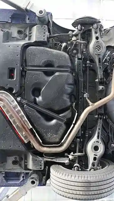

顶起来听  就是油箱里面的声音
18年买的八代凯美瑞 今天地库安静时   无意听到后轮左右俩边都有漏气声  类似于轮胎咋进钉子一样声音
到了S店检查是油泵声音 说无影响
但是真的好奇怪 以前从没那么大声音  怎么突然就这样嘶嘶嘶漏气声。
各位有碰到这样情况吗

如果你听到了油箱发出异响,具体是那种滋滋的声响,这通常是由于油泵正在运作所产生的。这种声音在一定程度上是正常的。然而,如果你发现这个声音异常地大,那么可能就需要考虑更换油泵.。
估计在后排座椅下,有个油泵,要换,尽快处理,吸油不顺,影响不仅动力,半路掉队不好吧。

如果是邮箱里发出异响的话,应该就是油泵的声音,如果这个油泵可以正常运转的话,可以不用管它,如果声音太大了的话,更换一下油泵就可以了,这个油泵也不是很贵

这个属于正常现象,亚洲龙凯美瑞都有,我说下我怎么发现的,我用气压表测胎压时候发现的,发动机打着就有,熄火就没有了,最开始我以为轮胎漏气,后来发现不是。放心开吧

正常现象,都有的,CHR,奕泽也有,有时候停车以后过几个小时还会响

一样的,当时我懵逼了。我去后备箱拿东西,就听到后轮处有滋滋的声音,车熄火都两三个个小时了,怎么还有声音?然后我就启动车子,再熄火,就没了。后面想了想,反正又没报警示灯,就没管了,今天看到你发的这个,又想起这件事了。

汽油回流油箱    只有在油箱特定液位时有声音
