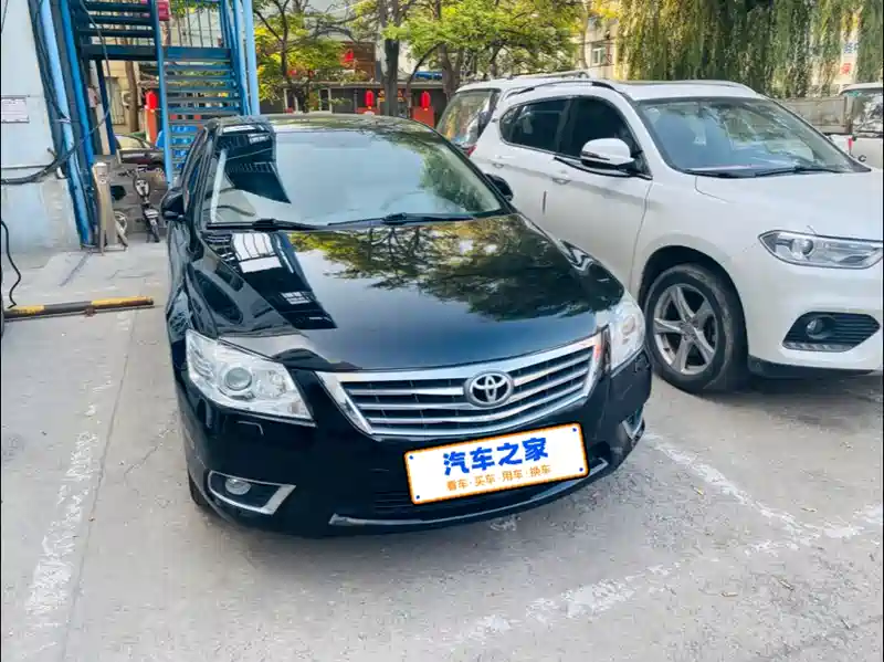

问 六代凯美瑞用什么机油? 删除 推荐精华 置顶 取消置顶 关闭回复 打开回复 推荐编辑 楼主禁言 移动帖子 重置头像 操作记录 ala47pd 0浏览 · 2024-12-24 07:23· 发布于山西 2010款六代凯美瑞 15万公里了 在北方用什么标号机油比较好 举报 打开汽车之家 阅读体验更好 相关问题 更多 问9代凯美瑞双擎换轮胎 0回答 问九凯大灯远近光亮度 0回答 问这个底盘咋样? 0回答 问2.0混动暖风 0回答 问修车 0回答 问凯美瑞的天幕质量如何 0回答 全部回复 只看楼主 爱专研的一修 关禁闭 已屏蔽 和悦 目前这款车跑的公里数比较多了,如果没有出现烧机油的问题,那可以用0w-20标号的全合成机油。如果感觉发动机存在轻微的烧机油,那可以用5w-30标号的机油黏度稍大一点,这样效果会更好。 2024-12-24 07:24 来自吉林 回复 沙发 屏蔽此人 举报 删除 取消删除 禁言 重置头像 共有条对话 > 旭日阳刚1986 关禁闭 已屏蔽 明锐 优先推荐5W-30标号的机油。低温流动性好:“5W”表示机油在低温下的流动性较好,能适应-30°C的低温环境,在北方寒冷的冬季早晨启动车辆时,可迅速流动到发动机各部位,实现快速润滑,减少冷启动时的磨损。推荐用嘉实多等大牌。 2024-12-24 07:26 来自上海 回复 板凳 屏蔽此人 举报 删除 取消删除 禁言 重置头像 共有条对话 > 魔幻岛 关禁闭 已屏蔽 凯美瑞 一般而言,凯美瑞推荐使用符合其发动机规格的机油,如0W-20或5W-30等低粘度机油,这些机油能有效减少发动机磨损,提升燃油经济性。 2024-12-24 08:56 来自辽宁 回复 地板 屏蔽此人 举报 删除 取消删除 禁言 重置头像 共有条对话 > 我用我爱我车 关禁闭 已屏蔽 凯美瑞 我南方一直用5W40 2024-12-24 09:55 来自广东 回复 屏蔽此人 举报 删除 取消删除 禁言 重置头像 共有条对话 > 香椿树2640 关禁闭 已屏蔽 RAV4荣放 按说明书要求凯美瑞使用0W-20或5W-30型号机油都可以,理论上北方地区正常用车使用0W-20型号机油更适合。 2024-12-24 11:09 来自河北 回复 屏蔽此人 举报 删除 取消删除 禁言 重置头像 共有条对话 > 秦始黄焖鸡 关禁闭 已屏蔽 哈弗大狗 北方还是老车的话就推荐你换0W-30或0W-40的机油,低温流动性好,再一个粘稠不容易烧机油,代价就是油耗高 2024-12-24 13:59 来自吉林 回复 屏蔽此人 举报 删除 取消删除 禁言 重置头像 共有条对话 > 买点卖点 关禁闭 已屏蔽 亚洲龙 什么排量? 2024-12-24 15:27 来自辽宁 回复 屏蔽此人 举报 删除 取消删除 禁言 重置头像 共有条对话 > 不熄的光 关禁闭 已屏蔽 凯美瑞 根据你的这个车的里程和车的年龄来看,这个车比较老了,建议你用5w杠三零的机油吧,至于品牌的话,只要买一些大品牌的机油就行,比如说壳牌嘉实多美孚等品牌都不错,但是要通过正规渠道买到正品的机油才行 2024-12-24 17:49 来自贵州 回复 屏蔽此人 举报 删除 取消删除 禁言 重置头像 共有条对话 > 保定上空的鹰 关禁闭 已屏蔽 逍客 5-30 2024-12-24 22:36 来自河北 回复 屏蔽此人 举报 删除 取消删除 禁言 重置头像 共有条对话 > 火舞轻风 关禁闭 已屏蔽 长安CS35PLUS 考虑到气候条件和发动机需求,建议使用5W-30或5W-40的机油。其中,“W”代表冬季用油,前面的数字表示机油在低温下的粘度,数字越小表示机油的流动性越好,更适应北方寒冷的天气。同时,15万公里的行驶里程,建议选择粘度稍高的机油以保护发动机,减少磨损。 2024-12-25 17:18 来自山东 回复 屏蔽此人 举报 删除 取消删除 禁言 重置头像 共有条对话 > 还想在主楼增加内容?点击续写主楼内容 登录 参与更多互动 发表回复 打开App,查看更多评论 首 页 上一页 下一页 末 页 跳 转 取 消 还想在主楼增加内容?点击续写主楼内容 登录 参与更多互动 系统故障 发表回复 图片最多上传9张 微信好友 微信朋友圈 新浪微博 QQ好友 QQ空间 取消 相关推荐 加载中
