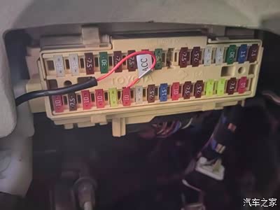

车是07年6代凯美瑞240G,今年装了个盯盯拍记录仪,装上后从来没有查过视频,前两天想查一下视频回放,结果发现钥匙打开通电,仪表和导航屏都亮的情况下,保险丝用打铁灯测试也是通电的,在不关钥匙的情况下,记录仪三分钟就自动关机,关机后我又测试连的ACC保险丝,还是在亮灯,但是打着火之后,记录仪就一直亮着。我又拿来了充电宝,找了个手机数据线插到记录仪上,结果记录仪就一直亮灯在工作,没有关机。
我就纳闷了,钥匙打开通电,仪表和导航屏都亮,链接ACC的保险丝也亮,为什么记录仪就3分钟后关机,我把记录仪里面的设置也是设置成从来不关机。如果说记录仪有问题,我用充电宝链接数据线,记录仪就一直不关机。
请问一下各位大神,是我接的保险丝不对吗?还是什么原因呢?
下面是我查的保险丝和记录仪状态。
万分感谢!

可以检查一下线路中有没有接触不良的地方,电源连接可能会松动。一旦电源松动,行车记录仪自带的电池很快就会耗尽,从而导致设备自动关机。

你这记录仪,除了地线,就接着一个电源线吗?
如果是的话,这个记录仪的电源模块,也有叫降压线的,它是通过监测这个电压来判断车子状态的。
车子启动时候,电压在14伏左右,车子不启动只通电,电压在12v左右。它监测到你的电压在12v左右判断车子没有启动,为了避免消耗电瓶的电量,所以会关机。

如果你的这个记录仪只是我觉得,可能是这个线路接触不良的问题,建议你先检查一下这个电路板,这个行车记录仪,有的时候这个电压不稳,他也会自动关闭的
