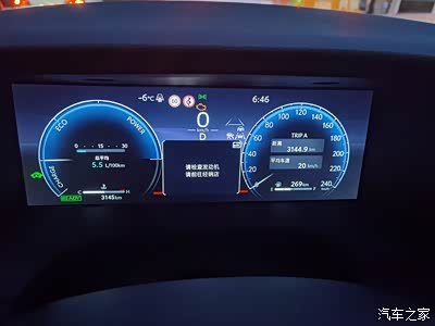

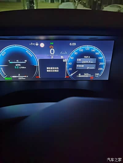

请问各位车友,坐标辽宁大连市,新车3个月,11月27日发动机灯亮提示昨天12月18日发动机灯又一次亮,去4S店说是天冷颗粒捕捉器冷热交替问题,4S店电子消除一下就好了,请问有遇到这个问题的吗?这车也太矫情了

是的,像这个车型的颗粒捕捉器确实比较娇贵,这个在后期使用中需要注意两个方面,一方面就是保养的时候一定要使用低灰分的机油,这样可以防止堵塞。第二方面的话就是行驶过程当中尽量避免长时间低速行驶,有条件的话可以定期的去拉一下高速,让颗粒捕捉器进行再生。基本上通过这两方面就可以很好地避免颗粒捕捉器堵塞。

是的,带有颗粒捕捉器的发动机,如果平时不跑高速的话,颗粒捕捉器就容易堵塞。一旦轻微堵塞,仪表上先亮故障灯,然后发动机系统会有故障码清除,故障码可以解决,但是不能彻底解决。需要时不时的跑高速排空颗粒捕捉器里面的灰尘就可以。

这确实挺让人郁闷的。颗粒捕捉器因为冷热交替就亮灯,感觉这车是有点矫情。不过既然4S店能轻松消除故障码解决问题,希望之后别再出现啦,要是总这样,得让他们好好检查检查,彻底解决。

确实也是存在这个问题,丰田系列新款带颗粒捕捉器的车型故障率比较高,建议在平时用车的过程中尽量去正规加油站加油,尽量使用95号汽油,另外机油粘度尽量控制在20

冬天颗粒捕捉器是比较容易堵塞的,尤其是在市区的低速行驶的环境下。

有颗粒捕捉器的车辆就是这样的,但是不是每一个车都会出现这种情况,只是有部分车会出现你说的这种情况。你的车还在4s店的质保期内,有什么问题直接找4s店问你处理好就行

丰田带有颗粒捕捉器的车型一般在经常短途、低速的行驶情况下容易出现堵塞报警的情况,如果你车是这种情况,建议你适当跑一跑高速。
