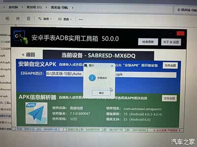

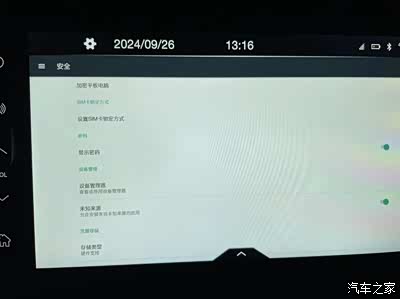

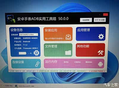

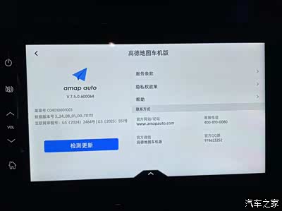

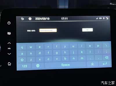

问 凯美瑞A导航152版本升级包谁有 删除 推荐精华 置顶 取消置顶 关闭回复 打开回复 推荐编辑 楼主禁言 移动帖子 重置头像 操作记录 同舟共济7832 0浏览 · 2024-11-09 15:02· 发布于江苏 凯美瑞A导航升级到152版本了,听说改善了热点连接爱趣听,为什么没有收到推送,有人有升级包吗? 举报 打开汽车之家 阅读体验更好 相关问题 更多 问请问这个价格怎么样啊 0回答 问用车买车凯美瑞 0回答 问关于凯美瑞的天幕 0回答 问九代双擎凯美瑞车门锁 0回答 问双擎豪华买贵了吗? 0回答 问9代凯美瑞运动版 0回答 全部回复 只看楼主 东莞车友0418487 关禁闭 已屏蔽 凯美瑞 嗯,我也是152,车机没流量了,现在都是用热点 2024-11-09 16:20 来自广东 回复 沙发 屏蔽此人 举报 删除 取消删除 禁言 重置头像 共有条对话 > 不熄的光 关禁闭 已屏蔽 凯美瑞 其实这个a导航无论你升级不升级,我个人觉得都不好用,如果你想要好用一些的话,建议你花个1000多2000块钱更换一个外面品牌的好的手机好用多了 2024-11-09 20:22 来自贵州 回复 板凳 屏蔽此人 举报 删除 取消删除 禁言 重置头像 共有条对话 > 邵文涛 关禁闭 已屏蔽 这个版本很容易死机卡logo 2024-11-10 13:47 来自广东 回复 地板 屏蔽此人 举报 删除 取消删除 禁言 重置头像 共有条对话 > samm0 关禁闭 已屏蔽 152,只修复过,爱趣听 收藏限20首。。密码限制了app (白名单功能),一点用都没有。 2024-11-13 15:13 来自广东 回复 屏蔽此人 举报 删除 取消删除 禁言 重置头像 共有条对话 > samm0 关禁闭 已屏蔽 六年时间。仅见过62 版本。132 版本。去年145 版本。最近152 版本1.凯美瑞车机A屏,点:设置——点:OSS——点:系统信息——点:蓝牙地址10次——输入密码:132版本,密码 piodevelopdbg145版本,密码:pioneerdbmenudbg152版本是132版本的马甲,导航和听歌没升级,主要修复通过工程密码打开调试功能,后果是152车主无法再通过调试功能安装外部APP。高德地图v7.5.0.600082 直接官方下载机车版本。https://www.amapauto.com/download注意如果旧版本,升级要权限允许:当AND7.5.0.600064,系统升级补丁时,弹出权限,要允许(允许未知来源,安卓特性,必须开启,再次回导航点升级就没这拦截了)提示升级AND7.5.0.600064 补丁包更新,首次可能输入法不兼容的,要升级后才能正常输入手写输入法。21款凯美瑞车机A屏,点:设置——点:OSS——点:系统信息——点:蓝牙地址10次——输入密码,输入密码(密码pioneerdbmenudbg) 2024-11-13 15:15 来自广东 回复 屏蔽此人 举报 删除 取消删除 禁言 重置头像 共有条对话 > 优雅的吴先森 关禁闭 已屏蔽 凯美瑞 今天给我推送152版本,21款A导航,不怎么想升级,话说我流量都没有了。有什么用!!!! 2024-11-14 17:54 来自四川 回复 屏蔽此人 举报 删除 取消删除 禁言 重置头像 共有条对话 > ate5q4s8g 关禁闭 已屏蔽 我的21款的前几周也收到152版本升级了,没啥变化,20首的还是一样限制,搞不懂限制为了个啥???? 2024-11-16 23:04 来自广东 回复 屏蔽此人 举报 删除 取消删除 禁言 重置头像 共有条对话 > samm0 关禁闭 已屏蔽 工程线,( 调试,就可安装,高德导航 7.5版本,)132版可以用那个密码piodevelopdbg降132版(太麻烦了),2.网传:152版本是132版本的马甲,导航和听歌没升级,主要修复通过工程密码打开调试功能,(未验证),3.关于小窗体,导航小窗体适配问题:网传,7.5.0.600068版本/47版本,悬浮与共存(音频蓝牙类),下载N个测试,不成功--高德地图车机版 7.5.0.600048 悬浮 共存.apk。(不在白名单,或版本不是32位)4.关于145版本后的机车系统,而152版本未推送升级,暂不清楚功能有问题禁用:部分反馈:后果是152车主无法再通过调试功能安装外部APP。喜欢折腾车机,后期想替换系统软件不要乱升级。 2024-11-19 17:20 来自广东 回复 屏蔽此人 举报 删除 取消删除 禁言 重置头像 共有条对话 > 志廉 关禁闭 已屏蔽 凯美瑞 什么时候推送CarPlay啊 搞这些乱七八糟的干嘛 麻烦死了 真的搞不懂丰田 给个CarPlay就行了 亚洲龙都有了 为什么凯美瑞不升级 那么久了都 2024-11-23 22:41 来自贵州 回复 屏蔽此人 举报 删除 取消删除 禁言 重置头像 共有条对话 > samm0 关禁闭 已屏蔽 听说改善了热点连接爱趣听?代价,你以后不能安装第三方app,145版本就好用,降部分app,并升级高德公共版本,7.5.600082 2024-11-25 10:37 来自广东 回复 屏蔽此人 举报 删除 取消删除 禁言 重置头像 共有条对话 > 同舟共济7832 楼主 关禁闭 已屏蔽 今天去4S店升级了152版本,最显著的区别就是爱趣听的网速改善了好多,听歌不卡了。其他的还要验证。 2024-11-26 19:54 来自江苏 回复 举报 删除 取消删除 禁言 重置头像 共有条对话 > 我的凯子传三代 关禁闭 已屏蔽 凯美瑞 破解了车机安装了carlife,连接我的vivo简直不要太好用 2025-01-13 11:27 来自浙江 回复 屏蔽此人 举报 删除 取消删除 禁言 重置头像 共有条对话 > 宁波车友6009778 关禁闭 已屏蔽 谁有安装包 2025-01-14 13:25 回复 屏蔽此人 举报 删除 取消删除 禁言 重置头像 共有条对话 > apc96dd 关禁闭 已屏蔽 求152固件包 2025-02-08 19:40 来自山东 回复 屏蔽此人 举报 删除 取消删除 禁言 重置头像 共有条对话 > 小你飞刀的灵犀一指 关禁闭 已屏蔽 不要升152,升了后,原来爱趣听替换的carlife有线连接直接用不了[捂脸][捂脸][捂脸]应该是锁了u***功能 2025-04-06 11:07 来自广东 回复 屏蔽此人 举报 删除 取消删除 禁言 重置头像 共有条对话 > 还想在主楼增加内容?点击续写主楼内容 登录 参与更多互动 发表回复 打开App,查看更多评论 首 页 上一页 下一页 末 页 跳 转 取 消 还想在主楼增加内容?点击续写主楼内容 登录 参与更多互动 系统故障 发表回复 图片最多上传9张 微信好友 微信朋友圈 新浪微博 QQ好友 QQ空间 取消 相关推荐 加载中
