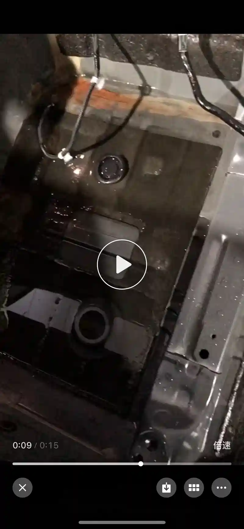

问 八代凯美瑞空调管堵了地板漏水 删除 推荐精华 置顶 取消置顶 关闭回复 打开回复 推荐编辑 楼主禁言 移动帖子 重置头像 操作记录 小智的明 0浏览 · 2024-09-18 17:07· 发布于浙江 拆下地毯都是水4S店检查发现的石子没拆前右后地板水21年提的凯美瑞2.5豪华今天空调管堵了地板漏水,4S店检查发现是石子进空调管造成堵塞。真会这样吗?这也太倒霉了吧维修又是一大笔钱 举报 打开汽车之家 阅读体验更好 相关问题 更多 问这个价格合理吗? 0回答 问这个九凯需要贴膜吗? 0回答 问行车记录仪怎么弄的? 0回答 问电瓶槽积水 0回答 问请问这个价格怎么样啊 0回答 问求九凯百公里加速 0回答 全部回复 只看楼主 蓝冰i 关禁闭 已屏蔽 沃尔沃S90 石子进了排水管和杂物混在一起造成堵塞,空调冷凝水排不出去就会造成积水回流,你这个应该是极小概率事件了。 2024-09-18 20:08 来自广东 回复 沙发 屏蔽此人 举报 删除 取消删除 禁言 重置头像 共有条对话 > 东莞车友9564239 关禁闭 已屏蔽 你还不是最惨的,我的主副驾驶及后排地板都有水,以为是天窗漏水,自己捅了天窗排水孔,检查排水正常,开车门晒了几天干掉后,一段时间后发现地板又有水,又刚好下了暴雨,以为是自己天窗排水孔未彻底捅通,到汽修厂花了80元处理,师付拆开天窗排水管,车底排水孔都拆开检查未发现问题,空调开启状态下,车底的空调排水孔也在滴水,觉得空调排水也没有问题,将拆掉的全部装回,叫我后续再观察,后来使用中发现主要是副驾驶地板上一直有水,网上查询别人经验,大多说是空调孔堵,后来将车开到途虎,花了200元清理空调,师付检查说空调排水孔堵了一半未完全堵死(树叶渣之类),所以看车底空调排水孔有水滴出来误导以为没问题,长期使用就会有部份水倒流到车里,师付清理后问题彻底解决,我的车是2016年的7.5代,供参考! 2024-09-21 11:32 来自广东 回复 板凳 屏蔽此人 举报 删除 取消删除 禁言 重置头像 共有条对话 > 香椿树2640 关禁闭 已屏蔽 RAV4荣放 空调水管被石子堵塞真不多见,蒸发箱也得清理一下,另外,水管除了疏通还需要检查是否有漏点,以免后续再出问题。 2024-09-21 12:36 来自河北 回复 地板 屏蔽此人 举报 删除 取消删除 禁言 重置头像 共有条对话 > 不熄的光 关禁闭 已屏蔽 凯美瑞 根据你发的这个图片来看,漏水还是挺严重的,如果是空调管堵了的话,你直接更换空调管,或者是把它疏通就行了,这个要找专业的师傅来处理,如果自己处理不好的话,也会漏水的,专业师傅处理的话也花不了几个钱 2024-09-21 15:12 来自贵州 回复 屏蔽此人 举报 删除 取消删除 禁言 重置头像 共有条对话 > 风中吐烟 关禁闭 已屏蔽 雷克萨斯ES 主驾有水一般是天窗(绝大部分),副驾有水一般是空调(极少见)。 2024-09-24 17:00 来自湖南 回复 屏蔽此人 举报 删除 取消删除 禁言 重置头像 共有条对话 > 天津车友5703431 关禁闭 已屏蔽 不少见,我的也是副驾驶底下积水了,查了天窗没问题,后来查出来是空调冷凝器排水管堵了。我发过求助帖的。 2024-09-25 00:05 来自青海 回复 屏蔽此人 举报 删除 取消删除 禁言 重置头像 共有条对话 > 壹路順风 关禁闭 已屏蔽 凯美瑞的空调排水孔堵塞的不多。堵塞原因是经常行驶灰尘或者泥巴比较多的路面,因为空调排水管头部是露在底盘上的。长时间堆积泥巴或者灰尘,就会影响空调水排出车外。一旦堵塞就导致车内地毯有水。甚至还会损坏鼓风机,因为鼓风机的线圈都是裸露的,一旦遇水,会逐渐形成铜锈最终因为接触不良,鼓风机就无法正常运转。 2024-11-15 22:12 来自广东 回复 屏蔽此人 举报 删除 取消删除 禁言 重置头像 共有条对话 > 还想在主楼增加内容?点击续写主楼内容 登录 参与更多互动 发表回复 打开App,查看更多评论 首 页 上一页 下一页 末 页 跳 转 取 消 还想在主楼增加内容?点击续写主楼内容 登录 参与更多互动 系统故障 发表回复 图片最多上传9张 微信好友 微信朋友圈 新浪微博 QQ好友 QQ空间 取消 相关推荐 加载中
