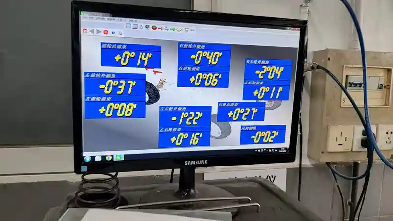

换了前减震和顶胶方向盘有点重还有自动回位不是太灵活,减震和顶胶保证没有问题,还去4S做了四轮定位,现在怀疑是安装的时候没有装好,想去重装一遍,大家有什么好的意见吗?图片是4S的定位数据

绝对不要只调前束,治标不治本,只会越调越差
。不要盲目换方向机、助力泵,99%的情况是安装、定位问题,不是部件损坏。你怀疑「安装没装好」是完全正确的,减震、顶胶安装错位,是导致定位参数异常、转向手感变差的根本原因。4S只做了前束调整,等于没解决核心问题,必须重新安装+重新定位。

先别拆重装。先让师傅看看前减震的顶胶和平面轴承,是不是装歪了、没卡紧,这俩最影响方向回位和轻重。再让4S店对照原厂数据,把四轮定位的数值再调一调,多半是定位没调好,比拆一遍省事多了。

看顶部减震中心螺丝高度就知道是否安装到位 曾经就有很多没给减震和顶胶固定卡到卡槽

换摆臂后方向是很紧,要一段时间恢复。换后面换前减震和顶胶区别不大,但是低速方向回正是差一点,但是直线行驶不偏。

没装好,我换了一对新的,异响很久,换了一间检查原来是减震没装正,弹簧一直磨车体。
