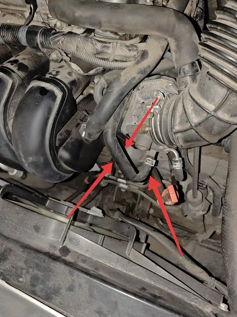

这几天鼓捣我的老花冠,然后发现碳罐的链接软管老化开裂了,上网一搜,好家伙,这一小节软管五十多块钱!有啥软管能替代吗?
我的是1.8升,1ZZ发动机的,另外我发现节气门上有个软管特别柔软,像是防冻液的管还是热的,但防冻液应该也不能接节气门上啊?这根管是啥作用啊?

节气门上是有一根管子,里面流动着防冻液,是为了防止节气门上结冰的。

都这样了防冻液没漏吗?

切掉坏的那一段看看能不能勉强接上,如果中段是好的。

看我贴子,我写的有,搜氟管,9.9一米
