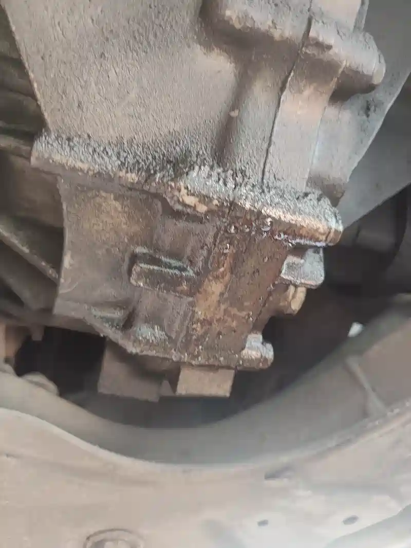

问 半轴油封漏油,这种很危险吗?需要及时更换吗? 删除 推荐精华 置顶 取消置顶 关闭回复 打开回复 推荐编辑 楼主禁言 移动帖子 重置头像 操作记录 深圳车友10 0浏览 · 2026-02-04 21:59· 发布于广东 半轴油封漏油,这种很危险吗?我想开回老家,到时候再更换,五六百公里左右,需要及时更换吗?是左还是右?这个是3年前没更换的效果 举报 打开汽车之家 阅读体验更好 相关问题 更多 问车的下裙边变形怎么办 0回答 问花冠过减速带异响 0回答 问莫名熄火,求救 0回答 问防冻液是否添加? 0回答 问请问花冠铭牌的位置? 0回答 问花冠换明锐咨询 0回答 全部回复 只看楼主 老万_5215 关禁闭 已屏蔽 极狐 考拉S 图片上看不到半轴油封的情况。半轴上的油迹好像不是很严重,跑600公里可能没什么问题。 02-04 22:10 来自北京 回复 沙发 屏蔽此人 举报 删除 取消删除 禁言 重置头像 共有条对话 > 懿卓2009 关禁闭 已屏蔽 昂科威Plus 没有滴油说明是渗油,问题不大,不放心可以少加一点变速箱油 02-05 09:42 来自辽宁 回复 板凳 屏蔽此人 举报 删除 取消删除 禁言 重置头像 共有条对话 > 淡定Boy 关禁闭 已屏蔽 你拍的这个也不是半轴啊?建议及时检查维修,如果没有磨损,只是轻微漏油,要么暂时不用管,那么几十块钱一个维修包即可。 02-05 22:58 回复 地板 屏蔽此人 举报 删除 取消删除 禁言 重置头像 共有条对话 > 赫舍里876 关禁闭 已屏蔽 奥德赛 网上找个干净地方停一宿,地上没有油滴就一直不用管。有油落地再修就行。 02-06 14:23 来自吉林 回复 屏蔽此人 举报 删除 取消删除 禁言 重置头像 共有条对话 > 三水台木示 关禁闭 已屏蔽 如果很轻微的话无视了就 02-07 11:46 来自河南 回复 屏蔽此人 举报 删除 取消删除 禁言 重置头像 共有条对话 > 啦啦阿拉啦 关禁闭 已屏蔽 昂科威Plus 图片上看不到半轴油封的情况。半轴上的油迹没事,跑几百公里可能没什么问题。 04-01 15:50 来自山东 回复 屏蔽此人 举报 删除 取消删除 禁言 重置头像 共有条对话 > WW8802 关禁闭 已屏蔽 换个原厂的,没多少钱,工时比配件贵。 06-15 08:52 来自吉林 回复 屏蔽此人 举报 删除 取消删除 禁言 重置头像 共有条对话 > 还想在主楼增加内容?点击续写主楼内容 登录 参与更多互动 发表回复 打开App,查看更多评论 首 页 上一页 下一页 末 页 跳 转 取 消 还想在主楼增加内容?点击续写主楼内容 登录 参与更多互动 系统故障 发表回复 图片最多上传9张 微信好友 微信朋友圈 新浪微博 QQ好友 QQ空间 取消 相关推荐 加载中
