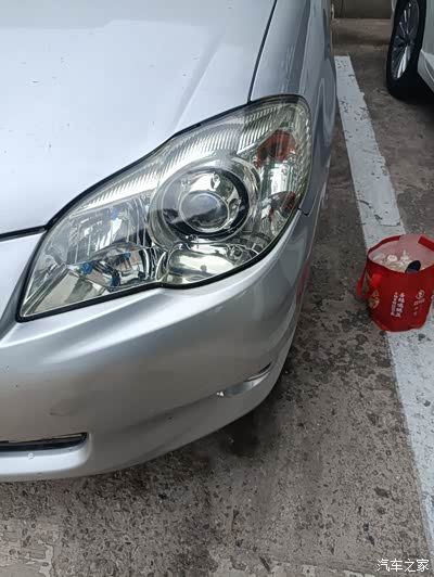

2013款花冠,近期发现前车灯亮度不够,晚上出门感觉视线较差。有没有给更换过LED的车友有经验,分享下,看要注意些什么,去哪里换,花费大概多少。
谢谢了!好人一生平安!

家里2008年老佳乐近光特别烂,去检查说是透镜老化了,原车是卤素透镜的。换了欧司朗全天候LED双光透镜,1800,效果特别好,甚至有时觉得太亮了点。11款花冠25年6月坏了一个近光灯泡,30元两个飞利浦灯泡都换上了,效果还不错。觉得11款的卤素灯泡也够用。自驾佳乐去新疆,一家老小都在车里,实在是不放心那个灯,要不然也就不换凑合用了。钱花了确实灯光改善了,但绝对不是1800/30=60倍的效果。供楼主参考

13 款圆形雾灯的,直接买同尺寸的带透镜的远光炮,一二百嘎嘎亮

我前两年屯的卢卡斯氙气灯,才80一对,效果平替欧斯朗cbi。
led恒温恒压才是重点,很多都是虚的,质量靠谱的300以内搞一对。
或者闲鱼50买一对4300k的银战士。

加透镜没办法过户,将来还可能没办法年审,我劝你还是算了

奥兹姆led,加透镜

13款自带透镜。
买一对氙气灯或4300k的卤素灯,都会有不错的效果。便宜好用。
