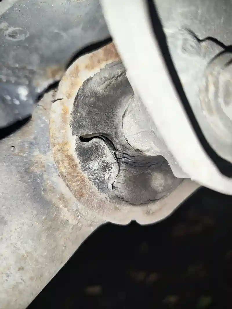

大家看看我这个后桥胶套有坏吗?最近后面老是有异响

看着也还好,我的也一样也有小裂纹,不影响,后面有异响可以先看看后避震防尘套是不是断了,这个一走颠簸路面就会响

可以单独换胶套,你可以问问,我的都换过了

我的前两个星期刚换了品牌件的总成

你现在这个胶套完全可以不用换 在开四五年在说 不是这个问题 后面响 换一对东机工减震 缓冲块 三百多块

是什么样的响声呢?
也12年份了,换完后没有什么响啊。
直接在后面按后尾箱也会响么,

我的上个月刚刚更换,换后面的比较麻烦,要一整个拆下来,花了900大洋

这胶套啥问题都没有,我比你的还严重也没有异响,以前减震器有异响,换了原厂东机工的就好了!后面没吊杆不会有异响,减震器回响
