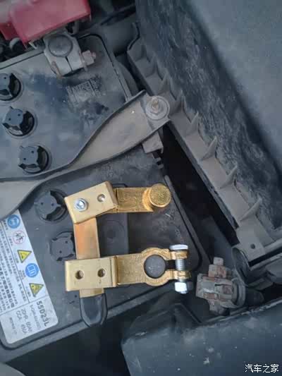

电池停车状态下,测量电瓶静态电流0.2安培,十天不开电瓶就没电了,没法子,安装了一个电瓶开关。有花友遇到这个问题吗?如何解决的啊

是不是行车记录仪什么的

插上万用表测电流挨个拔保险,如果无加装原车待机电流应在几十亳安左右.

行车记录仪,漏电,里面有哨兵模式,自启动,费电,

1.行车记录仪。
2.后备箱尾灯,看看关门后是不是还亮着。
