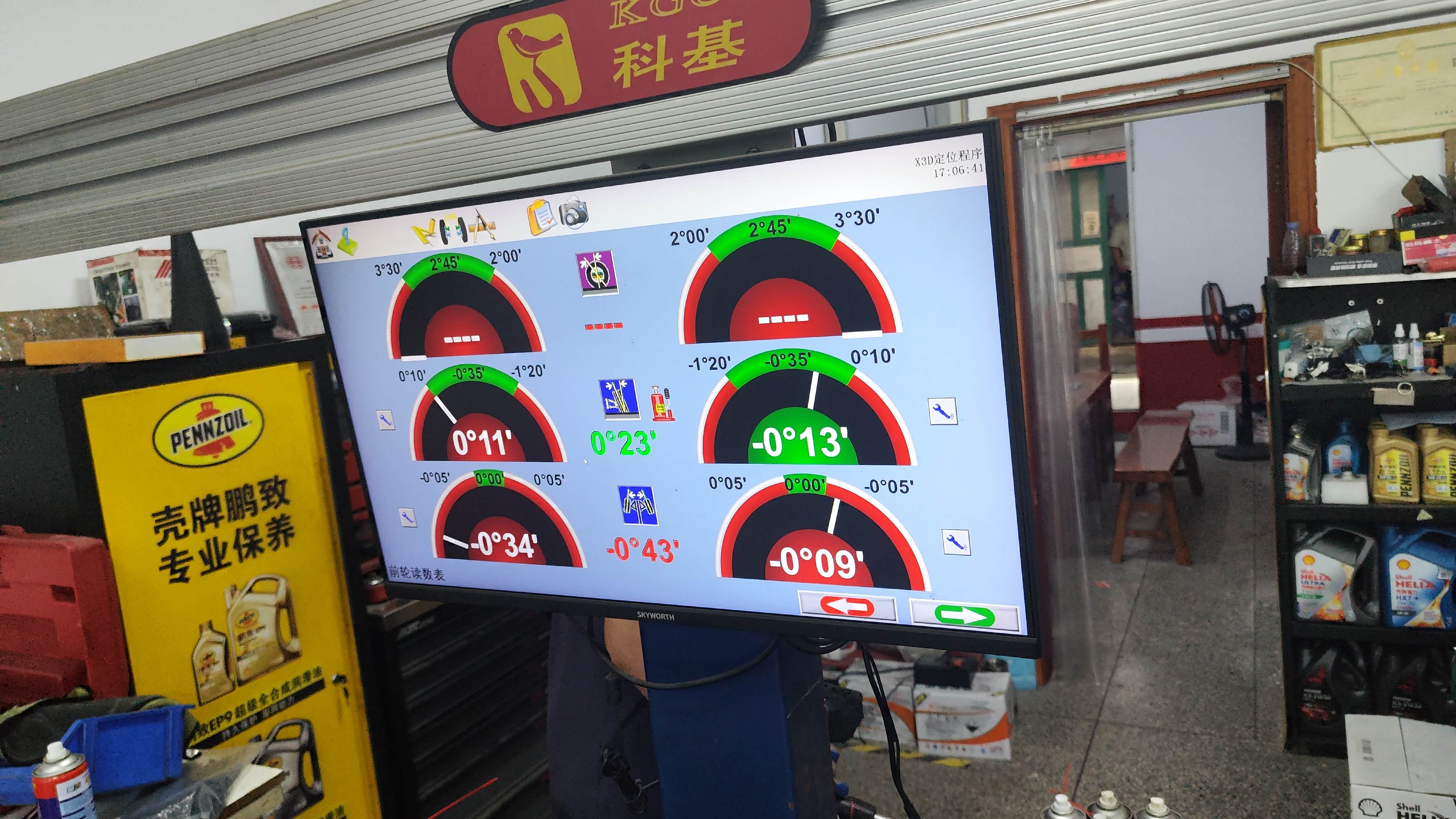

换了四条东机工的避震器,平面轴承,顶胶,防尘套都是新的,一共花了1600.大家看贵吗?这是没做四轮定位的数据,大家有懂的吗看看数据差的多吗?做完定位车子非常好开

配件加人工的花费一起1600,那挺划算的。

昨天刚买两个东机工后减震 140一个 ,准备这周自己换

还可以,我刚换过减震等花了两千

东机工减震4条全套700左右,原厂顶胶带轴承150左右一个,后面减震防尘套带缓冲胶原厂75一个,前面防尘套原厂50一个,缓冲胶大概也50左右,弹簧垫30一个,自已对比一下换的是什么件

前轮0.43不算严重,我之前1.4调后0.06。
水平了不吃胎,好不好开倒没有什么感觉。
