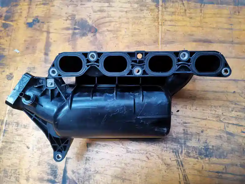

想问下兄弟们,老花冠1.8的拆进气歧管换发电机碳刷可行吗?下面是网上找到的图片,发动机进水口用不用动,拆发电机下面的螺丝可能锈死了拧不动,又怕拧断,所以想换个思路。。。

CAR饭兄,老花冠1.8想拆进气歧管换发电机碳刷,理论上可行,但得注意这些:拆进气歧管时,发动机进水口一般不用动,不过要做好周边管路、插头的防护,别碰坏。
至于发电机下面锈死的螺丝,先别硬拧,喷点松动剂(WD - 40这类),泡一会儿再试,或者用小锤子轻轻敲螺丝,震松锈迹。要是实在拧不动,拆进气歧管换碳刷也算个办法,就是工序多些,得把歧管、相关管路都小心拆下,换完再装回去,记得做好密封,别漏气。最好备套新的歧管密封垫,免得装完漏气,供你参考。

不用拆进气歧管

我到4S直接换了个发电机

不拆进气管只能从下面拆!从上面拆就要拆进气管!不然手下去了…也没有空间扭动螺丝

风扇拿下来就能拆下来 1.6 1.8都可以
