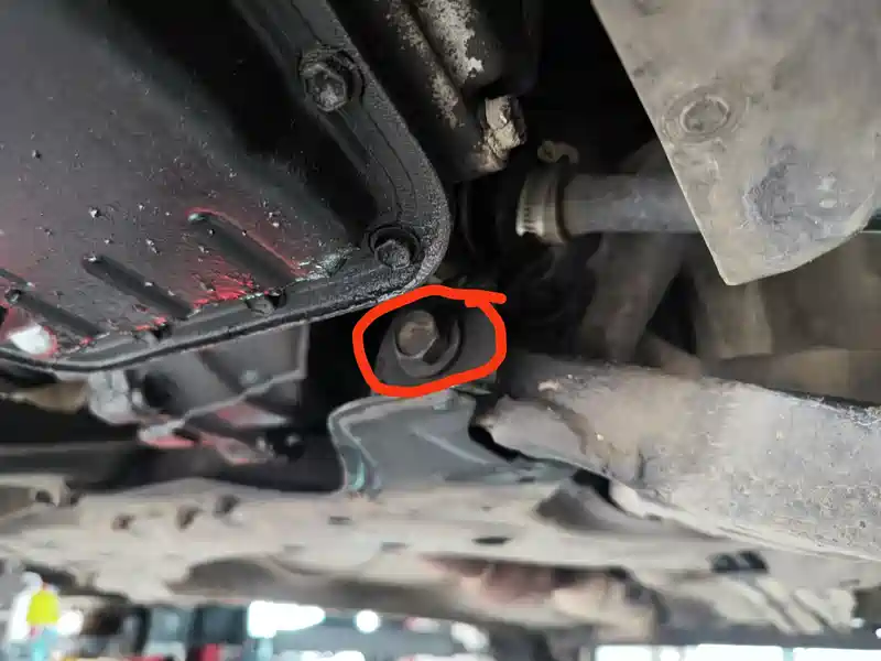

各位花友大家好,我的05款1.8排量花冠更换左侧下摆臂,请问旧件是怎么拆的?动到元宝梁了吗?今天我去汽修厂更换左侧下摆臂,下摆臂有颗螺丝不好拆,说必须拆元宝梁螺丝,下沉元宝梁后才能把左侧原摆臂拆下来,不然原件拆不下来,有没有其他办法不动元宝梁?

老花冠换下摆臂确实要松元宝梁螺丝,设计就这样。师傅没忽悠你,那颗螺丝被梁挡着,不松梁根本够不着。别硬撬,容易伤副车架。找个靠谱店拆吧,顺便检查下摆臂胶套。

波箱顶高点,螺丝就可以拿出来

稍微顶一下变速箱 机脚不下沉螺丝就能拿出来

我去年换下摆臂。修理店给切割机切了个口子,好像说螺丝里面锈死了拧不掉,切了个口子才换了,然后用了一年又开始咯吱响了,好像那个小胶套又坏了

要拆元宝梁螺丝的。
