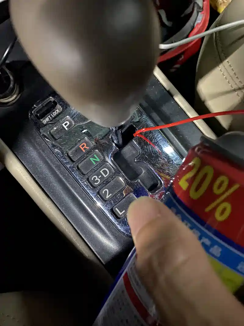

喷润滑剂能改善挂档生涩吗?国庆节里求教高手经验! 删除 取消推荐 置顶 取消置顶 关闭回复 打开回复 推荐编辑 楼主禁言 移动帖子 重置头像 操作记录 贺州工地1452 0浏览 · 2024-10-06 19:06· 发布于广西 祝大家国庆节快乐。请教诸位这样喷点润滑剂进去能不能改善挂档生涩的问题?有人这样搞过吗? 举报 打开汽车之家 阅读体验更好 相关问题 更多 问2012自动花冠漏电 0回答 问这轮胎还能用吗? 0回答 问11款比13款省油? 0回答 问皮带会老化吗 0回答 问后油封和下摆臂问题 0回答 问莫名熄火,求救 0回答 全部回复 只看楼主 三水台木示 关禁闭 已屏蔽 轻易别尝试,还真没有这样做过 2024-10-06 20:44 来自河南 回复 沙发 屏蔽此人 举报 删除 取消删除 禁言 重置头像 共有条对话 > czhworld 关禁闭 已屏蔽 要拆开加润滑油的,轮胎有教程,搜一下 2024-10-06 21:57 来自广东 回复 板凳 屏蔽此人 举报 删除 取消删除 禁言 重置头像 共有条对话 > 白色小舰 关禁闭 已屏蔽 我是拆了加的 还有就是防尘罩老化导致 2024-10-06 22:07 来自辽宁 回复 地板 屏蔽此人 举报 删除 取消删除 禁言 重置头像 共有条对话 > 悟空07 关禁闭 已屏蔽 不要喷了,没用的。必须拆开,用小拇指从n档和p档那里,沾上专用白油或黄油抹上一点,然后上下挂档充分润滑。你看到拆开的图片就明白了。其实很好拆,但是得有一点经验。 2024-10-06 22:46 来自天津 回复 屏蔽此人 举报 删除 取消删除 禁言 重置头像 共有条对话 > 广州F 关禁闭 已屏蔽 花冠 这样没有用,稀的油会流走,也润不到该润的位置 2024-10-07 12:01 来自广东 回复 屏蔽此人 举报 删除 取消删除 禁言 重置头像 共有条对话 > ss飞黄腾达 关禁闭 已屏蔽 加油没有用的,必须更换下面橡胶垫,可以看我的贴(12岁花花的一次大保健) 2024-10-08 08:47 来自广东 回复 屏蔽此人 举报 删除 取消删除 禁言 重置头像 共有条对话 > pumsssss 关禁闭 已屏蔽 花冠 你这个是烂了在里面卡死了 拆出来自己换不难 网店买配件就好了 动手能力强50块就搞定了 2024-10-10 09:46 来自广东 回复 屏蔽此人 举报 删除 取消删除 禁言 重置头像 共有条对话 > 秋风的落叶冬天的雪 关禁闭 已屏蔽 年头长了,该换的地方,换一换,原厂件。能将就的,就将就用,毕竟这是装车件。 2024-10-13 15:56 来自山东 回复 屏蔽此人 举报 删除 取消删除 禁言 重置头像 共有条对话 > 清兵2013 关禁闭 已屏蔽 花冠 这是档胶老化碎了,自己买个换了就丝滑了 2025-06-23 18:38 来自广东 回复 屏蔽此人 举报 删除 取消删除 禁言 重置头像 共有条对话 > 还想在主楼增加内容?点击续写主楼内容 登录 参与更多互动 发表回复 打开App,查看更多评论 首 页 上一页 下一页 末 页 跳 转 取 消 还想在主楼增加内容?点击续写主楼内容 登录 参与更多互动 系统故障 发表回复 图片最多上传9张 微信好友 微信朋友圈 新浪微博 QQ好友 QQ空间 取消 相关推荐 加载中
