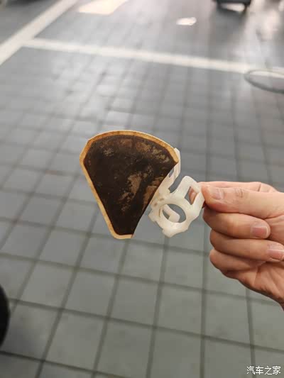

确实需要换的,一般六万就可以考虑换了,我就是之前没换,后面换的时候粗滤网特别的黑的。最好还是能换就换的,经常加的中石油的也不是很干净的。
