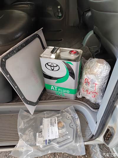

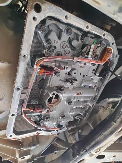

问 10年老车换变速箱油 删除 推荐精华 置顶 取消置顶 关闭回复 打开回复 推荐编辑 楼主禁言 移动帖子 重置头像 操作记录 卓越8 0浏览 · 2026-04-21 11:45 重力更换油2次好还是循环机换油好? 举报 打开汽车之家 阅读体验更好 相关问题 更多 问2.4有烧机油通病吗 0回答 问吸顶电视锁定 0回答 问求助各位前辈 0回答 问求助 求助 求助 0回答 问收一台车 0回答 全部回复 只看楼主 跳舞的小松鼠 关禁闭 已屏蔽 哈弗H6 10年的老车换变速箱油,最好别直接就用循环机。老车内部多少都有点油泥,循环机高压一冲,很容易把杂质冲进阀体油道,搞出顿挫、打滑这些新毛病,反而得不偿失。稳妥点还是重力换两次,第一次换完跑几百公里再换第二次,既能慢慢把旧油稀释出来,又没那么大冲击,对老车更友好。最好顺便拆个油底壳清清铁屑、换个滤芯,比光追求换油率管用多了。 04-21 11:48 回复 沙发 屏蔽此人 举报 删除 取消删除 禁言 重置头像 共有条对话 > 懒惰滴小蜜蜂 关禁闭 已屏蔽 优先:重力换 2 次,新车、公里数少、想换最干净 → 循环机 04-21 12:00 来自吉林 回复 板凳 屏蔽此人 举报 删除 取消删除 禁言 重置头像 共有条对话 > 江上飞白鹤 关禁闭 已屏蔽 哈弗大狗 用循环换机油的方式换得更干净更彻底,还会清洗里面的油泥等脏物。循环换两次的费用比循环换油更高,换得还没那么彻底。 04-21 12:19 回复 地板 屏蔽此人 举报 删除 取消删除 禁言 重置头像 共有条对话 > 与世无争的帅锅 关禁闭 已屏蔽 凯越 先重力放油+换滤芯清油底壳,跑几十公里再重力换第二次,干净又不伤变速箱,风险最低、最靠谱。 04-21 14:56 来自吉林 回复 屏蔽此人 举报 删除 取消删除 禁言 重置头像 共有条对话 > 惠州大众华 关禁闭 已屏蔽 来吧“料”已备好拆底壳 换油换滤芯 07-29 10:15 来自广东 回复 屏蔽此人 举报 删除 取消删除 禁言 重置头像 共有条对话 > 还想在主楼增加内容?点击续写主楼内容 登录 参与更多互动 发表回复 打开App,查看更多评论 首 页 上一页 下一页 末 页 跳 转 取 消 还想在主楼增加内容?点击续写主楼内容 登录 参与更多互动 系统故障 发表回复 图片最多上传9张 微信好友 微信朋友圈 新浪微博 QQ好友 QQ空间 取消 相关推荐 加载中
