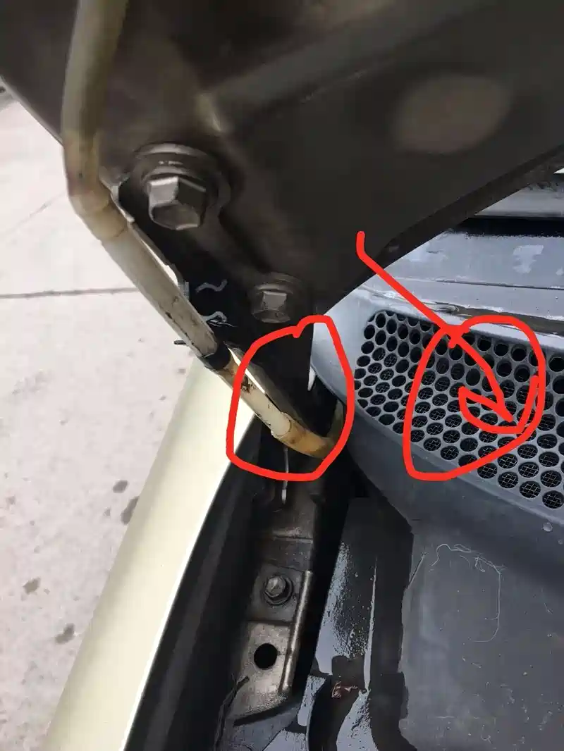

雨刮器不喷水了,打开后,发现左上角的这根管子断了,我接了根软管,但太软,太松了,没什么用,下面那头缩在里面也不好弄,要拆开这块带孔的板子,我拆了几个螺丝,但好象拿不下来。这根管子如何接好呢?换一根容易吗?

如果这个喷水的管子断了以后,那么直接更换一个吧,可以选择去汽修店。

我看了一下管子的结构,被带孔的这块板盖住的地方,有个转弯的接头,只要从接头这里的一段管子换一下就好了,也就是20cm左右,,但这块带孔的板子,好象不容易打开,所以我现在是用软管套住断的二端,暂时连接起来,试了一下,是可以喷水的了,但可能是用不长久,以后再说了,
带孔的那个板子很好拆的 先把两根雨刷臂拆下来,然后没打开机盖的时候看左右各有一颗塑料螺丝,打开机盖后还有一排卡扣 拆掉就可以拿下来了
我觉得不拆下来也能弄好,量好了管子的直径厚度去水族市场买一根接上就好了

盖板好象是分左右二块的吧,左边这块与两根雨刷臂好象没有关联的啊?雨刷臂为什么要拆下来呢?(难道 是需要整块一起拆下来的吗?)
断的一边缩在盖板里面了,所以不拆盖板的话,里面的那端不好接管子的了。。。外面的这端是容易接上的。。

谢谢,,盖板好象是分左右二块的吧,左边这块与两根雨刷臂好象没有关联的啊?雨刷臂为什么要拆下来呢?(难道 是需要整块一起拆下来的吗?)断的一边缩在盖板里面了,所以不拆盖板的话,里面的那端不好接管子的了。。。外面的这端是容易接上的。。
你看下 不拆雨刷臂的话这两块盖板拿不下来的

我只要拿左边这块就好了啊,一定要要二块一起才能拿下来的吗?

我的N年前就断了 已经换了 马6拆车的黑胶皮水管 特软 再也不怕冬天开机器盖子了

你倒是单个的拿下来试试

是的,,就是你黑色的这个地方断了,其实换一下是很简单,就是要拆掉这块盖板,否则断头缩在里面,不好操作,去修理厂的话,工时费可能又要几十元。。

都是塑料卡扣 不难弄 12号套筒一个 拆雨刷臂 十字改锥拆盖板塑料卡扣

暂时先就拿一根软橡胶管套着二端连接着用用了,虽然不是套得特别紧(水喷得没原来那么远了),也还能用,反正也不是什么很重要的东西,将就着用一段时间再说了。。。

TB找店铺 必须的小店 找“喷水管” 有全新的件,换一个就行了

谢谢,拆开了上面那块盖板,接一下原来很容易的,已经接回去了。

我没买新的,用一根稍大的管子套住二头,再用胶带扎起来,现在完全没问题了,主要是要拆开上面那块盖板,否则不好操作。
