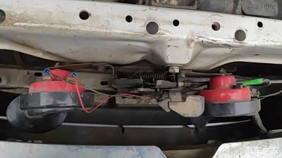

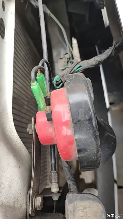

原来的喇叭就是声音小,我看了很多视频说拧下螺丝,我拧了后,不仅没增大声音,而且没声了,于是买了新喇叭,并且把原来喇叭附近的乱遭的线重新接了一下,没想到这回,新的也不响了,我开始 排查:喇叭保险丝没断,方向盘的喇叭摁扭螺丝没问题,用万能表测试有点。就是新喇叭直接接电瓶就响,如果接原来的线路就不响,原来喇叭线路我看好像是 进到雾灯或者左大灯线路里面去了。不敢瞎拆了,有点蒙了。

10年夏利A+喇叭不响,换新喇叭后还不响,说明线路有接触不好或者脱开,仔细检查恢复。

加继电器

我买的两个新喇叭,客服说我原车是两个喇叭的,无需继电器,如果原车是一个喇叭就买带继电器的

我实在弄不上了,找了个修车师傅,花了30元。给我查了下线路,加个继电器,好使了,结束。

这是蜗牛的,分高低音的,带不动两个,要加继电器才行,原车是电喇叭,要是还装一个电的就响了,
