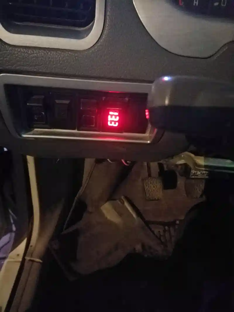

晚上没事打算用机头水洗一下水箱跟冷凝器,洗完用清水冲了一下,看着有点湿就打着车烘干一下,启动后打开了空调,鼓风机开到最大档,
车内电压显示13.3伏,我拿随车的万用表测量了一下电瓶电压
14.12    14.13跳,看来还是车内线路压降太大啊,又打开了大灯
车内电压显示13.1了
这时电瓶电压还有13.86,看来夏利车的车身线路压降有点大啊,看论坛坛友说加强地线要加车内保险盒,有空了做根线连到发动机或是电瓶再试试看看车内电压有没有提升,这种情况有没有可能是哪块出口问题引起的呢,因为开着空调发动机转数一直都是1000转,我踩过油门到3000转电压还是没有变化,以前还以为是发电机老化有问题了呢。

车里的电压表不准吧,虽然不懂电路,直接测电瓶和在里面测电线都是电瓶电压高,别的车也这样

装车之前我跟万用表对比过基本一样

加地线试试

昨天加了一根底线,10平方的软铜线从车内保险盒接地铜片接到缸盖再到电瓶负极开空调车内电压到13.2了有点效果,证明我车保险盒那接地还可以还是原车正极线偏细,我的大灯是改的氙气灯原车线路就是走的继电器线圈跟变光线圈,证明发电机没有问题。
