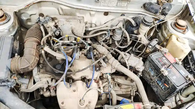

问 10年的夏利A+三厢车,喇叭不响,问下方向盘这个盖怎么拆 删除 推荐精华 置顶 取消置顶 关闭回复 打开回复 推荐编辑 楼主禁言 移动帖子 重置头像 操作记录 gjgjgj2018 0浏览 · 2020-05-30 19:24 以前是只有一个喇叭响,我看了网上视频后,旋转喇叭上螺丝,现在都不响了,我网上买了2个新喇叭,晕。还是不响,不知道咋办了,方向盘下面的喇叭保险丝没断。我想把方向盘喇叭盖拆下来,不会拆,有没有知道的那。 举报 打开汽车之家 阅读体验更好 相关问题 更多 问玻璃水壶的离奇事件 0回答 问换车速传感器请教一下 0回答 问更换完皮带异响 0回答 问冬季打开暖风有汽油味 0回答 问求助各位大神 0回答 问求助各位大神 0回答 全部回复 只看楼主 木木火2378 关禁闭 已屏蔽 迈腾 有可能是。方向盘游丝问题。 2020-05-30 20:59 回复 沙发 屏蔽此人 举报 删除 取消删除 禁言 重置头像 共有条对话 > gjgjgj2018 楼主 关禁闭 已屏蔽 随心酷821 2020/05/30 20:59:42 发表在 沙发 有可能是。方向盘游丝问题。我也是在猜想,但不知道该怎么拆 2020-05-30 22:37 回复 板凳 举报 删除 取消删除 禁言 重置头像 共有条对话 > gjgjgj2018 楼主 关禁闭 已屏蔽 我把方向盘卸下来了,里面没有游丝,用万能表测量了触点,方向盘恩键没问题,我陷入了谜团,现在是 新喇叭直接接电瓶都响,两个喇叭重新接新插头,然后一起连接到原来的接线,就不响,我用万能表测量电压是12.4V和电瓶是一模一样的,那么我忘了测量电流了,估计是这个线的电流不够??哎我晕了, 2020-05-31 13:13 回复 地板 举报 删除 取消删除 禁言 重置头像 共有条对话 > gjgjgj2018 楼主 关禁闭 已屏蔽 喇叭的保险丝我也看了,没事。 2020-05-31 13:15 回复 举报 删除 取消删除 禁言 重置头像 共有条对话 > 木木火2378 关禁闭 已屏蔽 迈腾 gjgjgj2018 2020/05/31 13:13:46 发表在 地板 我把方向盘卸下来了,里面没有游丝,用万能表测量了触点,方向盘恩键没问题,我陷入了谜团,现在是 新喇叭直接接电瓶都响,两个喇叭重新接新插头,然后一起连接到原来的接线,就不响,我用万能表测量电压是12.4V和电瓶是一模一样的,那么我忘了测量电流了,估计是这个线的电流不够??哎我晕了,需要把方向盘中间的螺丝拧下来才能看到游丝。然后用砂纸打磨,然后我摸了点机油。我拆过货车的。货车就是转方向盘喇叭响 不转不响。夏利的还没拆过。 2020-05-31 19:43 回复 屏蔽此人 举报 删除 取消删除 禁言 重置头像 共有条对话 > gjgjgj2018 楼主 关禁闭 已屏蔽 随心酷821 2020/05/31 19:43:54 发表在 5楼 需要把方向盘中间的螺丝拧下来才能看到游丝。然后用砂纸打磨,然后我摸了点机油。我拆过货车的。货车就是转方向盘喇叭响 不转不响。夏利的还没拆过。我没继续拆,明天看看这个下面, 2020-06-01 22:52 回复 举报 删除 取消删除 禁言 重置头像 共有条对话 > gjgjgj2018 楼主 关禁闭 已屏蔽 方向盘下面没有游丝,我现在已经放弃原来的喇叭线路了。我直接用条好线直接从驾驶室,连接到电瓶分到喇叭,可以这边我用线恩有小火花可以响,我自己作了个夹子连线,就不响。 2020-06-02 22:12 回复 举报 删除 取消删除 禁言 重置头像 共有条对话 > gjgjgj2018 楼主 关禁闭 已屏蔽 我实在弄不上了,找了个修车师傅,花了30元。给我查了下线路,加个继电器,好使了,结束。 2020-06-03 18:20 回复 举报 删除 取消删除 禁言 重置头像 共有条对话 > 户外风2012 关禁闭 已屏蔽 原车单喇叭线路带不动 双喇叭 必须加装继电器 2022-02-25 15:35 回复 屏蔽此人 举报 删除 取消删除 禁言 重置头像 共有条对话 > 还想在主楼增加内容?点击续写主楼内容 登录 参与更多互动 发表回复 打开App,查看更多评论 首 页 上一页 下一页 末 页 跳 转 取 消 还想在主楼增加内容?点击续写主楼内容 登录 参与更多互动 系统故障 发表回复 图片最多上传9张 微信好友 微信朋友圈 新浪微博 QQ好友 QQ空间 取消 相关推荐 加载中
